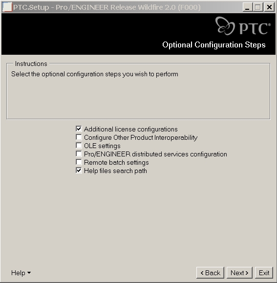

kämpfe gerade mit dem Update Wildfire auf Wildfire 2.0.
Berichtigt mich wenn nötig:
- Neue Lizenzdatei bei PTC anfordern (vereinfachte Version)
- Von der 1. CD den Lizenzserver neu installieren und neue Lizenz einspielen
- Restliche Programme installieren - fertig
Doch wieso bekomme ich beim Programmstart eine Fehlermeldung,
dass ein Feature nicht verfügbar/vorhanden ist ?

Deinstallation/Installation barchte auch nichts.
Fehler:
License request failed for feature PROE_69382: -5:
No such feature exists

Für welche Version ist denn dein Lizenzfile? 24 oder 25?

hast du beim Setup alle zur Verfügung stehenden Features angegeben?

Hallo Martin,
das war es - ein Häkchen fehlte (Zusätzliche Lizenzkonfigurationen)
danke für den Tipp und schönen Tag noch
