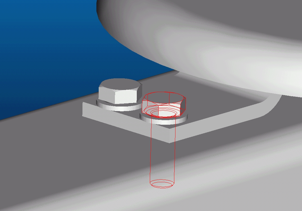

Hallo zusammen
wenn ich in einer Baugruppe auf ein Bauteil gehe, dann ist die Darstellung dieses Bauteils nicht in Ordnung (siehe Bild). Es werden nur einige Linien dargestellt, aber nicht alle. Vorher war es anderes, damals könnte ich ganze Bauteil sehen. Dann ist was passiert. Woran liegt das?

... das ist die standesgemaesse anzeige fuer rotationssysmmetrische bauteile. hier werden keine silhouettenkanten beim highlighten dargestellt. moechtest du die darstellen, musst du in der maske modelldarstellung auf die karteikarte kante/linie gehen und silhouettenkanten aktivieren.

Danke hagen123!
es hat funktioniert, vielen Dank (siehe Anhang). Im Bild ist eine Schraube zu sehen, kan man auch Gewinde darstellen lassen?

Gewinde kannst Du kosmetisch darstellen (ist dann als Fläche sichtbar und wird in der Zeichnung auch korrekt dargestellt, oder geometrisch über MatSchnitt/ Spirale ziehen (sollte man aber nur machen, wenn man wirklich die Geometrie braucht...)

In der Darstellung mit verdeckten Kanten sieht man die kosmetischen Gewinde nur, wenn unter Leistung fasthlr ausgeschaltet ist

Der Tipp (...modelldarstellung auf die karteikarte kante/linie gehen und silhouettenkanten aktivieren) war wirklich hilfreich. Wenn ich aber Pro-E neu starte, mus ich wieder in der Modelldarstellung eingreifen. Wie kan ich das beheben?

In der config.pro die Option silhouettes auf yes stelle, ist eigentlich default.
