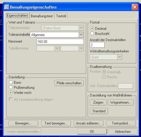

ich habe seit kurzem Wildfire am laufen. Beim erstellen der Zeichnungen funktioniert alles ganz gut, nur kann ich keine Toleranzen anzeigen lassen. Das Feld "Toleranzmodus" ist grau hinterlegt und ich kann keine Änderungen vornehmen. Kann mir jemand sagen woran das liegt? Im 3D-Modus klappt es erstaunlicher weise schon.
Danke!!

In deiner Voreinstellungsdatei steht die Option tol_display auf no (default). Stell sie mal auf yes, dann klappts auch mit den Toleranzen.
In der Zeichnung direkt, irgenwo im leeren Bereich mit RMB klicken auf #Eigenschaften#Zeichnungsoptionen, oder auf #Datei#Eigenschaften#Zeichnungsoptionen. Dort die Option tol_display suchen und auf yes umstellen.
