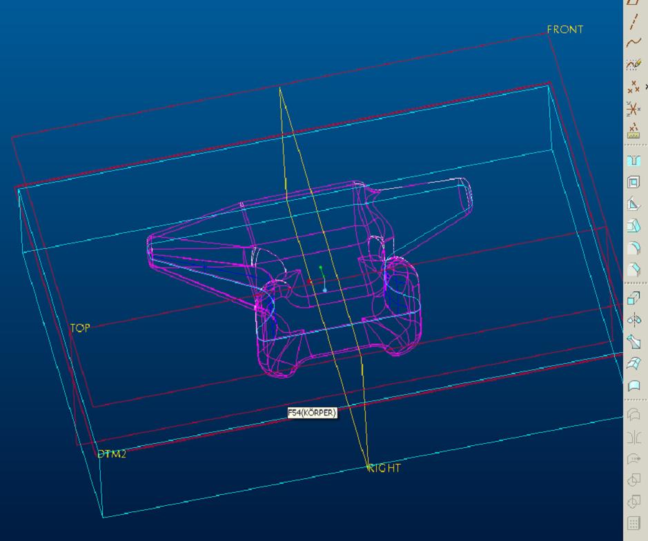

Kann mir jemand helfen!!!
Ich will den Umriss des Ambosses in die Platte schneiden. Doch leider habe ich keine Kurve usw. damit ich die Umrissform nachstellen kann.
Danke für die Hilfe.

@thim,
eine Bezugskurve erzeugen mit "schneiden" (2.von oben) #alles, dann Amboss wählen, #einzel ,dann bezugsebene wählen, die durch die Mitte von deinem Amboss geht. Das machst Du erst mal in deinem Teil Amboss.
Hinterher kannst Du diese Kurve über "Kopierte Geometrie" in die Gußform holen.
Das ist aber nur eine von vielen Möglichkeiten...

Ergibt sich bei mir noch ein Problem.
Ich kann keine KE´s oder ähnliches von einem in ein anderes Modell kopieren.
Hab mich strikt an die Online Hilfe gehalten. Kennt jemand dazu noch einen Trick.

Ich würde es über UDF machen. Setzt aber voraus, das in beiden Teilen die gleichen Refrenzen vorhanden sind.
Eine andere Möglichkeit wäre  externe copie geometrie und die relevanten Flächen der KE's als referenzen benutzen.

das hat echt geholfen!
Habs hinbekommen.
