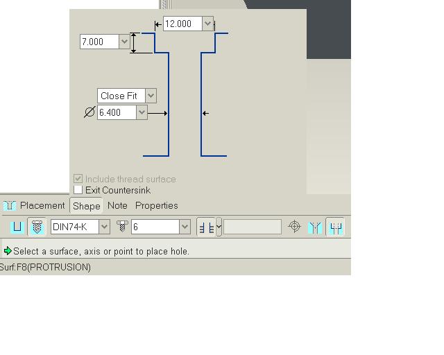

Wir sind mit unserem Wildfire-Umstieg nach "blutigen" Wochen langsam wieder im normalen Produktionsbetrieb angelangt...
Folgende Frage habe ich - vielleicht weiss einer von euch Bescheid:
- das neue Bohrungsmenue ist enttaeuschend. Wie kann ich eine Zylindersenkung inklusive Bohrung erzeugen? Ich habe nur den Weg ueber Gewinde/Gewindelinien ausblenden gefunden. Dummerweise habe ich dann aber als 3D-Notiz die Gewindebeschreibung - also Unsinn.
Als Notloesung habe ich unsere alten DIN74-UDFs wieder ausgegraben und diese via Mapkeys in ein neues Flyout-Menue gepackt - das funktioniert ganz gut, aber ich frage mich, ob es keine elegantere Loesung gibt.
- dann gilt die gleiche Frage fuer Senkungen fuer Senkkopfschrauben - da habe ich nicht einmal UDFs und muss mir etwas neues ueberlegen.Hat da jemand etwas parat?
Wie erzeugt ihr komfortabel Bohrungen mit DIN-Senkungen?
Danke fuer eure Tipps!

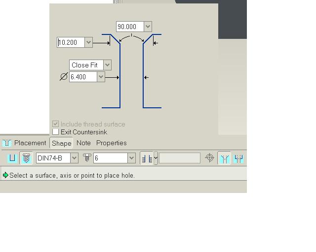

ich habe mir 2 neue Bohrtabellen angelegt bzw. angepasst, (inkl. der Bohrungsnotizen) und die ganze Eingabefolge im Bohrungsmanager (siehe 2 Bilder) über ein Mapkeys aufgezeichnet (Senkbohr. DIN74K und DIN74B).
Gruß Martin

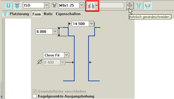

Ich habe die beiden Tabellen mal ausprobiert, habe aber noch ein kleines Problem damit: beide Tabellen produziern bei mir Senkungen für Senkschrauben und die Gewindelinien sind eingeblendet - hast du eine Ahnung was da quer laeuft?
Nachtrag: ich verstehe deine Bilder richtig: bei dir kommen die dargestellten Einstellungen sofort, wenn du also M% aufrufst ist gleich das Gewinde ausgeblendet, der Button "Zylindersenkung" gedrueckt und die korrekten Senkungsmasse eingetragen?
Ich habe ein Bild von mir eingestellt - so sieht es aus wenn ich die Tabelle aufrufe...

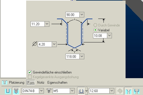

Ich habe das Problem nun doch mittels UDFs und mapkeys gelöst - siehe beigefügte Bilder. Das klappt einwandfrei.

Die Senkunge sind dergestalt, dass gleichzeitig eine Bohrung (durchgehend) und eine dazugehörige Normsenkung erzeugt werden.

Du mußt erst die Bohrungstiefe auf "Durch Alle" setzen. Dann kannst Du aus einer Gewindebohrung eine Durchgangsbohrung machen (die Option "Bohrloch gewindeschneiden" deaktivieren). Kann man nach längerer Überlegung sicherlich nachvollziehen. Man kann sich aber streiten, ob man ein so schlaues System haben möchte ;o)
Ich will Dir Deine UDFs + Mapkeys aber nicht ausreden. Ist sicherlich der schnellere Weg.

Danke für deinen Vorschlag. Was mir an der Vorgehensweise nicht gefällt:
1. du musst dir auch so noch mapkeys "stricken" - und wichtiger:
2. obwohl du die Gewindelinien ausblendest hast du in der 3D-Notiz die Gewindebezeichnung stehen - und das ist schlicht und einfach eine (in diesem Fall) falsche Angabe.
Ich bin mit den UDFs zufrieden, das klappt reibungslos, ist einfach und ich habe auch auf diesem Wege nur ein Ke im Modellbaum.
