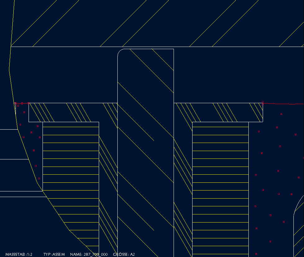

Hallo liebe ProE'ler,
ich suche eine Möglichkeit, die im angehängten Bild markierten Punkte und Splines an eine Zeichnungsansicht zu binden.
Oder irgendeine andere Möglichkeit die Ansicht mit samt den Punkten und Splines GEMEINSAM zu verschieben...
Ich hab da eine Funktion bei "Spezial Bewegen" gefunden, die "Einrasten" heißt. Doch die taugt nichts, da schon bei Anwendung die Elemente verschoben werden.
Drückt man im Vorfeld schon auf "parametrische Skizzierreferenzen merken" funktioniert es, aber nur bei den Splines, nicht aber bei den Punkten.
Hoffentlich kann mir jemand weiterhelfen!!
Vielen Dank!
Harry

Hallo Harry,
das ist ganz einfach, wenn man's weiß :-)
Splines und Punkte selektieren
>Editieren
>Gruppieren
>auf Ansicht beziehen (oder auch auf Objekt)

Hallo TomFux,
vielen, vielen Dank....
Hab schon die Krise bekommen!
