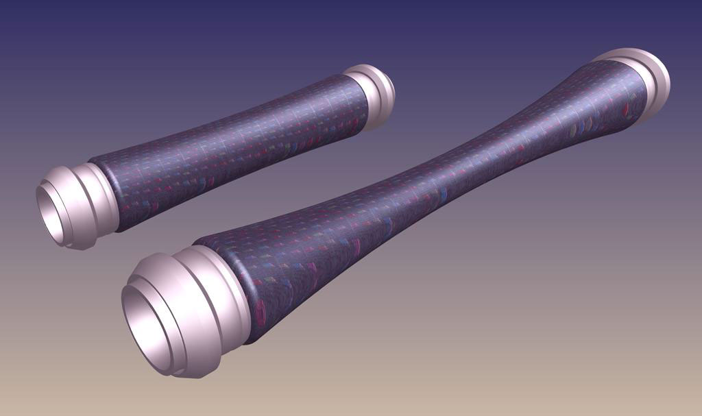

Ich möchte auch gerne ein flexibles Bauteil darstellen (Muskel), das während der Kontraktion seinen mittleren Durchmesser vergrößert und beim Ausdehnen verkleinert.  Siehe jpg
Bisher habe ich das Bauteil mit flexibler Länge und flexiblem Durchmesser in die Baugruppe eingebaut und mit „ziehen“ und  danach erneut „regenerieren“ funktioniert die Veränderung des Durchmessers und die Längenänderung hervorragend.
Nur in den beweglichen Sequenzen von MDX und Design Animation gibt es (wie schon so oft bei meinen Vorhaben) Probleme. Ich habe auch schon in den anderen Beiträgen aus diesem Forum gelesen, dass eine Regeneration nach Veränderung der Baugruppe notwendig ist um die flexiblen Teile an die neuen geometrischen Bedingungen anzupassen.
Gibt es im neuen WF2 evtl. eine Möglichkeit Parts darzustellen, die ihre äußere Gestallt während einer animierten Bewegung verändern?
Bin für jeden Tipp dankbar
Basti

das gibt es meines wissens nicht. was aber in WF2 aber auch zum Teil früher ging Darstellungen abspeichern und zu bestimten Zeitpunkten einblenden. Also Teil 1 zum Zeitpunkt x ausblenden und dann Teil 2 mit geänderter Geometrie einbleden. In WF2 geht es glaube ich auch mit Transparent schalten ob dies sofort oder schleichend durchgeführt wird weiss ich nicht.
Schuer
