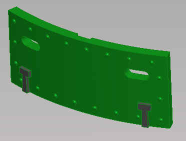

gibt es eine Möglichkeit die Farbe der Körperkanten unabhängig der Bauteilfarbe, einzustellen.
Ich würde die Körperkanten gerne generell schwarz dargestellt bekommen.
Vielen Dank im Vorraus,
Sebastian

Hi Sebastian,
ich nehme an, das Du sowas wie bei CATIA V5 möchtest. Da kann man z.B. die Körperkanten auf schwarz stellen. Ist zwar nicht gerade mein Favorit in der Anzeige, aber trotzdem habe ich mal etwas für unser Pro/E geforscht.

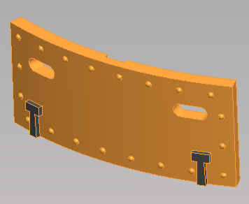

Man kann die Sichtbarkeit der Kanten einschalten (Wildfire), mit:
Ansicht / Darstellungseinstellungen / Modelldarstellung / Reiter "Schattieren" / Mit Kanten
Das haste ja vielleicht schon gefunden. Jedoch werden diese Kanten immer in der leicht abgeschwächten Modellfarbe dargestellt (siehe Bilder 489+490).

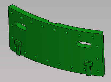

Ich habe leider nur einen Workaround für Dich, wie man sowas einstellen kann, was Du möchtest:
- Farbe schwarz für desamtes Teil vergeben
- Neue Farbe auf "Körperflächen" vergeben (Siehe Bild 491)

Hallo Detlev,
vielen Dank für die Antwort.
Ich hatte deinen Vorschlag bereits ausprobiert. Das Ergebnis sieht dann tatsächlich so aus, wie ich es mir als ehemaliger Catia V5-Benutzer, vorstelle.
Leider sind dann auch neue KEs schwarz und das trübt das ganze dann doch erheblich, da ich ja nicht nach jedem KE die Farben neu zuweisen möchte.
Somit muss ich wohl mit den hellen Kanten leben.
Vielen Dank dennoch für die Hilfe.
