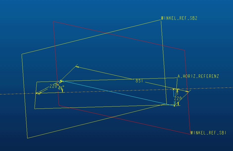

ich versuche ein Skelet zu bewegen?
Also, es geht darum: Ich habe eine Kurve in Skelet reingebracht, ein Winkel definiert (Bild 01) und den steuere ich über Beziehungen (regen). Erstens, dauert es sehr lange und zweitens, wenn die Bauguppe groß ist, dann dauert es sehr lange!!!
Die Kurve befindet sich in einem Skelt, durch Endpukte sind zwei ebenen gelegt, die dann als Referenz für folgende Unterbaugruppen sind. Der Winkel bewege ich z.Z. von 0° bis 90°, die Ebenen bewegen sich ebenfalls. Kann mir jemand Helfen, das ganze über einen Mechanismus zu verwirklichen?
Vielen Dank im Voraus!!!
Gruß wladi171

wenn du ein Skelet verwndest wirst du meines achtens immer regenerieren müssen. hast du schon einmal ausprobiert den Zusammenbau als Mechanismus  zusammenzubauen (wenn das bei dir möglich ist). das könnte schneller sein als das regeneriern
