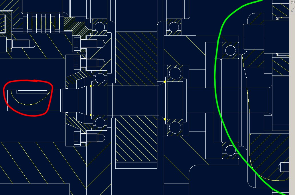

folgendes Problem:
Habe meine Baugruppe mit Schnitt A-A voll geschnitten. Die Wellen und den Planetenträger habe ich von der Schraffur ausgenommen (Detail-ändern-schraffur)
dann habe ich den Planetenträger als ausbruch geschnitten (B-B).
Im grünen Kreis zu erkennen.
Nun habe ich noch eine Passfeder nachträglich eingebaut. JEtzt wollte ich die Welle auch noch als Ausbruch darstellen (ist in Schnitt A-A ausgeschlossen)
Ich kann ohne Probleme die Berandung (Ansicht-ändern-Berandung-Ausbruch hinzufüngen) erzeugen. Aber leider wird mir die Welle nicht geschnitten.
Was mache ich hier schon wieder nicht richtig ??
Verzweifle schon langsam :-(

Problem gelöst. !

ich hab grade das gleiche problem.
ich kriege den ausbruch an der welle mit der passfeder nicht hin.
wie hast du das gelöst?

der Ausbruch wurde nicht angezeicht, weil ich die Welle von der Schraffur ausgeschlossen hatte, damit sie im rechten Ausbruch nicht Schraffiert dargestellt wird.
Ich habe dann eine weitere Schnitt erstellt z.B. N-N und dann den Wellenausbruch über diesen Schnitt erzeugt. Funktionierte bei mir super.

Danke, konnte über Suchoption Ausbruch deinen Tip (Ansicht änd- Berandung- Ausbruch hinzufüg-), welcher mir weiterhalf, finden.
