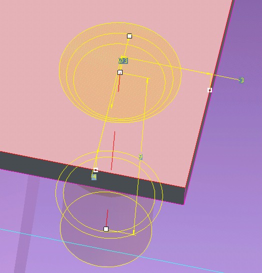

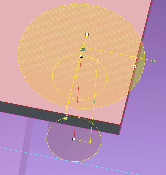

Habe eine Problem beim Erstellen einer ISO-Bohrung mit einer Steigung 0.5.
Bei allen anderen Steigungen funktioniert es. Kann mir jemand weiterhelfen?
Die Bohrungstabelle ist meiner Meinung nach in Ordnung.
Danke.

Wenn du das Gewinde mit der Option "SPIRALFÖRMIGES ZUG KE" erzeugst, mußt du mal probieren, den Schnitt, den du definiert hast, in seiner Breite zu minimieren. Ist der nämlich zu breit und deine Steigung zu klein, schneidet sich der Schnitt irgendwann selber. Und das sieht dann nicht aus wie ein Gewinde oder funktioniert nicht richtig. Bei der Gewindedarstellung kommt man mit DIN-Maßen manchmal nicht hin. Hoffe, das hat geholfen.
