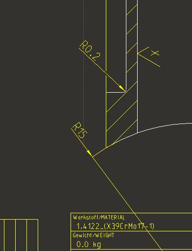

ich hab ein Problemchen mit der Radienbemassung in WF.
Ich bekomme die Linie bis zum Mittelpunkt nicht weg.
Mit Pfeil umschalten hat es in der R20 eigentlich immer geklappt. Funzt aber bei mir in WF nicht.
Gibt´s da ´ne Einstellung in der *.dtl?

Mass so anselektieren, das es sich in alle Richtungen bewegen lässt.
Linke Maustaste gedrückt halten und mit der rechten Maustaste die verschiedenen Pfeilstellungen durchklicken.
