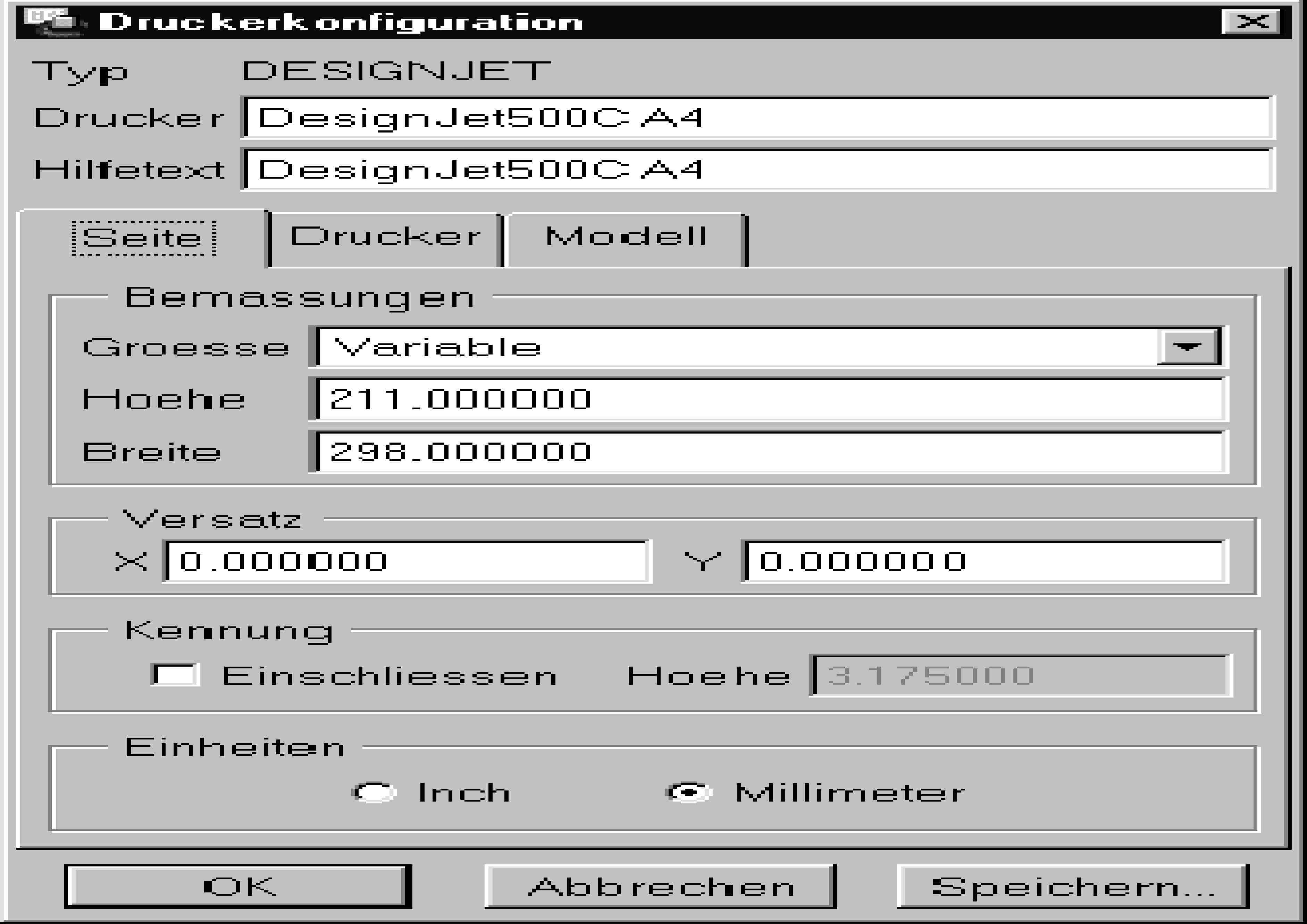

Was die Mapkeys, resp. das papiersparende Drucken, betrifft ist es so, dass ich für jedes Format ein seperates Mapkey geschrieben habe.
Du musst ja m.E. für jedes Format die entsprechende Konfiguration definieren.
So kannst du auch die "Lage" des Formates auf dem Plot papiersparend anzuordnen. Z.B. bei A4 (siehe jpg) den Plotter so eingestellen, dass er Querformat druckt.
Außerdem unterscheiden sich die Mapkeys darin, dass ab Größe A2 eine Abfrage der Anzahl der Plots eingebaut ist. (A4 und A3 werden bei uns i.A. nur einmal geplottet und dann auf dem kopierer verfielfältigt).
Vielleicht hilfts dir ein bissel weiter.

  Sorry. Hab gerade gesehen, dass das jpg `ne unmögliches Form
  abbekommen hat. War nicht so gewollt. Hätte es mir vorher nochmal
  anschauen sollen. Aber man kann ja trotzdem was erkennen!
Beste Grüße MiHo
