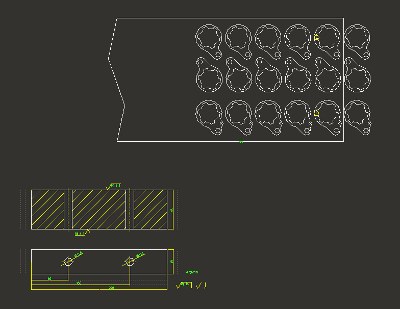

Hallo zusammen, ich habe eine Zeichnung von einem "PRT" (von einem Spitzgussteil), nun kommen Gewindebuchen hinzu, die umspritzt werden (aus dem PRT wird also eine ASM).
Ich möchte jetzt, um die Zeichnung, vom "PRT" weiter verwenden zu können, das Zeichnungsmodel des "PRT's" durch die neue "ASM" ersetzten, funktioniert aber leider nicht.

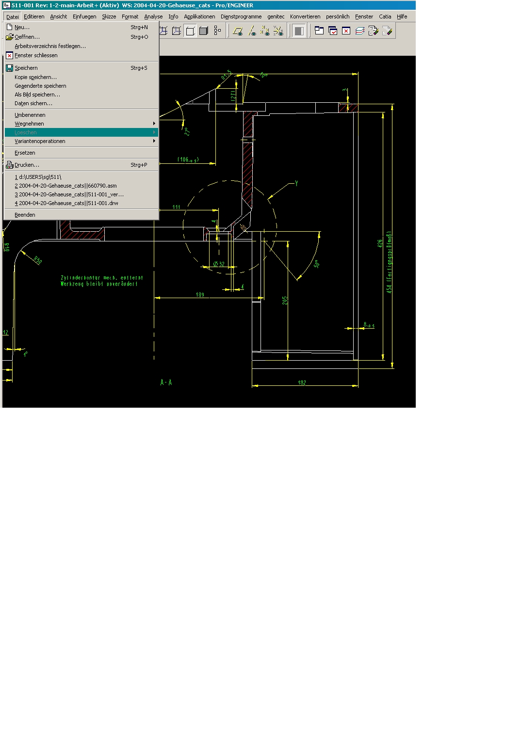

versuch doch mal über Datei - Eigenschaften etwas zu ändern. (Wenn Du in der Zeichnung bist wird Dir da ein Menü angeboten - hab's aber selber noch nicht probiert.)

ich hab' es jetzt mal probiert über datei - Eigenschaften ändern und es hat auch funktioniert !!! Die ursprüngliche Zeichnung ist aus einem prt entstanden, "nachgeladen" habe ich eine Baugruppe (siehe Bild) - also vielleicht solltest Du's doch auch mal testen...

ich kann bei mir diesen Punkt "Eigenschaften" unter Datei, im Zeichnungsmenüe, nicht finden (siehe Anhang; arbeite mit der ProE-version 2001).

Au...Schei...benhonig - nicht, dass das unter 2001 noch gar nicht ging... !? Dann muss ich jetzt erst mal "das Handtuch werfen"...
Schade - tut mir leid !

habe natürlich auch vergessen das Bild anzuhängen.
