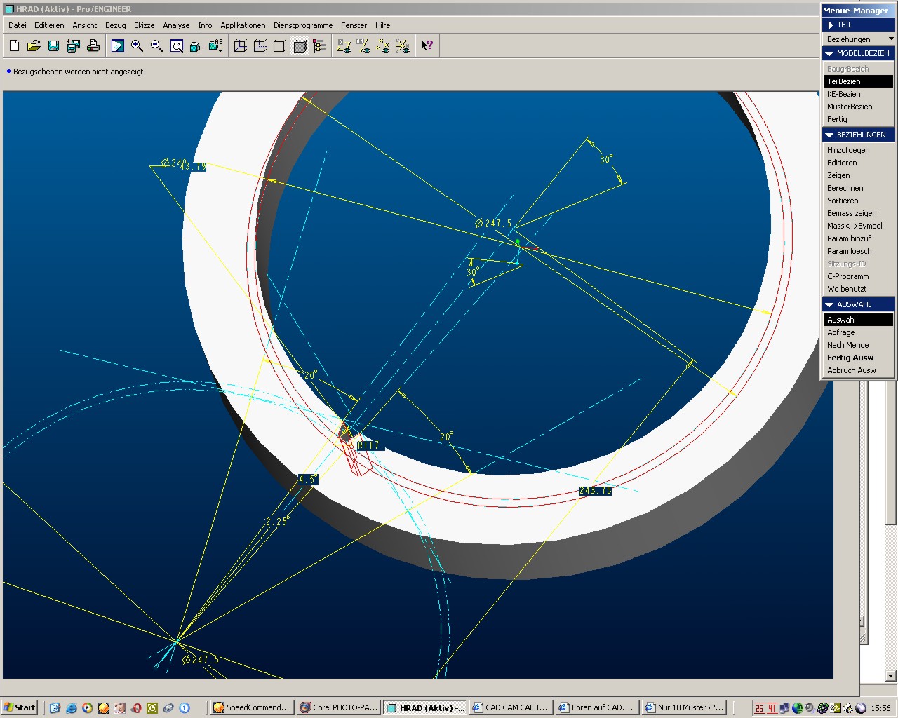

wenn ich in meiner Hohlradmodellierung ein Muster von einer Zahnlücke erzeuge, geht das super. Aber wenn ich mehr als 10 Muster erzeuge, bringt PROE eine Fehlermeldung.
KONNTE KE NICHT ERZEUGEN
FEHLER BEIM REGENERIEREN.
Was mache ich falsch ??
DANKE

Schönen guten Morgen,
könnte es sein, das sich die Elemente überschneiden? Wenn Du die Musteroption auf identisch eingestellt hast, funktioniert es nicht. Versuche mal, die Musteroption allgemein. Ansonsten wäre es vielleicht nicht schlecht, wenn Du ein Bild anhängen könntest.

bricht das Muster ab, wenn die Varianten im 3 oder 4. Quadranten erzeugt werden?
Dann bitte mal mit On The Fly Ebenen arbeiten.

Hallo.
Hab mal ein Snapshot gepostet. Ich verwende als laufendes Maß die 30°
Keine Ahnung was das für ein Quadrant ist. Ich schätze mal der 1.
On The Fly hab ich schon öfters gelesen, weiß aber nicht was damit gemeint ist. In meinem anderen Post habe ich die ganze *.part Datei uploaded.
Gruß Laorea

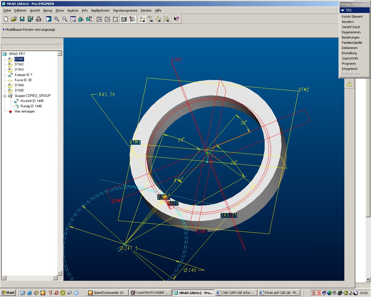

... noch etwas.
Habe die EBENEN 4 und 5 seperat erzeugt. Sie sind um 30° von EBENE 3 aus gedreht. Habe sie erzeugt, damit ich ein "laufendes" Maß für die Musterung habe.

... sorry, aber beim Upload war gerade der Server weg.
Hier die Ebenen

Pack DTM4 und 5 mit in die Gruppe, dann klappt es.
Habs probiert, aber mit WF, bringt dir also nichts.

Hallo os
es hat geklappt. JUHU
10 u's
