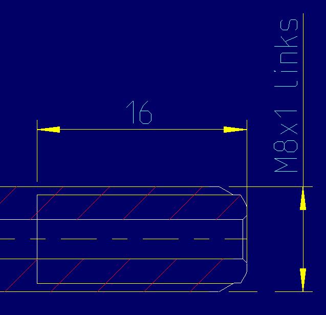

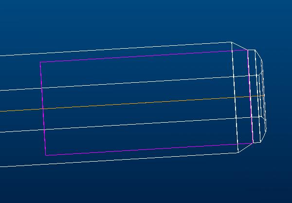

Hallo Leute
Habe ein Problem mit der Darstellung eines Gewindes in meinem Part (siehe Bild). In der Zeichnung wird das Gewinde auf die selbe Art (falsch) dargestellt wie hier im Part. Ich Arbeite mit ProE 2001, das ganze Part ist mit dem Pipe-tool aufgebaut.
Am anderen Ende habe ich ebenfalls ein Gewinde, dieses wird jedoch normal dargestellt. Weiss irgend jemand von euch weiter? Verzweifle langsam aber sicher mit diesem Sch**** Ding!!
Gruss an euch da draussen....

Kann auf dem Foto so richtig nichts falsches sehen..!?! Was meinst du denn? Hast du es schon mal mit der Option hlr_for_quilts auf yes versucht? Probier das mal und sieh nach ob es das ist was du meinst...

Hallo d_niel
Habe nachgeschaut, ist bereits auf "yes" gesetzt. Damit mein Problem ein bisschen deutlicher wird, habe ich Dir ein Bild der Gewindedarstellung aus der Zeichnung geprintet. Jetzt sieht man besser was ich meine (hoffentlich)
Gruss und danke...

welche Fläche hast Du als Gewindefläche deklariert? Sollte auf jeden Fall die ganz äußere sein, also die an der auch die Bemaßung dran ist.

Siehe meine Ausführungen aus http://ww3.cad.de/foren/ubb/Forum12/HTML/003935.shtml
Beim Aussengewinde nur die äusseren Zylinderflächen wählen nicht die Bohrung

Hallo nochmals
Habe die ganze Sache mit den Einstellungen thread_standart angeschaut, habe alles ausprobiert, konnte aber auch dort die Lösung nicht finden.
Ich habe sicher schon tausende von diesen Gewinden gezeichnet, dieses Problem ist aber noch nie aufgetreten. Habe nochmals nachkontrolliert, ob ich wirklich die äussertste Fläche angewählt habe, was auch tatsächlich der Fall ist. Alois: in einem deiner Beiträge schreibst Du, dass man das Gewinde von Anfang an richtig zeichnen muss, damit diese senkrechte Linie nicht entsteht. Was meinst Du mit richtig zeichnen, was kann man beim "Gewindeschneiden" überhaupt falsch machen?
