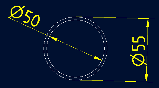

Hallo, Ich hab in meinen Zeichnungen immer wieder mal Kreise oder Bögen, die Pro/E mir standardmässig so anzeigt wie das Mass 50 im Bild. Ich hätte anber gern die Darstellungsweise wie beim Mass 55. Wie krieg ich es hin, dass dabei die Masslinien exakt horizontal bzw. vertikal verlaufen?
Danke - Günther

erst den Typ "togglen" und dann über "Ansatz ändern" horizontal oder vertikal "einrasten" lassen. Alternativ parallel zu einer Kante ausrichten.

Danke!
Warum bin ich da nicht selbst drauf gekommen?

Nach ausprobieren Deines Tips, ist mir noch folgende Vereinfachung genannt worden:
Den Mauszeiger auf die Maßlinie (nicht Maßhilfslinie, Maßzahl oder Anfaßpunkte) setzen, so daß sich der Cursor in einen Doppelpfeil verwandelt, Klick mit der linken Maustaste, und dann drehen bis zum einrasten.

ne, Stammbuch nicht.. aber "ups" war hier schon belegt :-)
Die U´s kommen für deinen Tip zurück, kannte ich vorher auch noch nicht.
