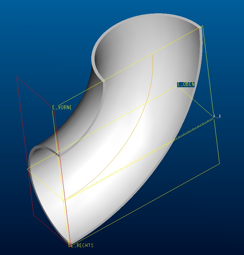

Liebe ProE`ler,
ein Rohrbogen muß aus zwei Halbschalen zusammengeschweißt werden.
Wie kann ich eine Abwicklung dieser Halbschale erzeugen (Sheetmetal?), um die Kontur der Ronde zu ermitteln?

Hallo Torsten
IMHOIn my humble opinion = Meiner bescheidenen Meinung nach kann dieses Rohr nicht abgewickelt werden, weil Du sehr grosse Verformungen hast.
Dehnungen und Stauchungen gehen nur bei Entlastungen.
Ev. bringt dich eine Verbundlache weiter....

Vielleicht nicht im blech probieren,sonstern ein flächenkopie machen und danach diese abwickeln, sollte funtionieren!
gruß wonus

Für ProE scheint diese Abwicklung wirklich zu schwierig zu sein.
Doch mit dem Programm FASTBLANK (14 Tage Demo) funktioniert es.
