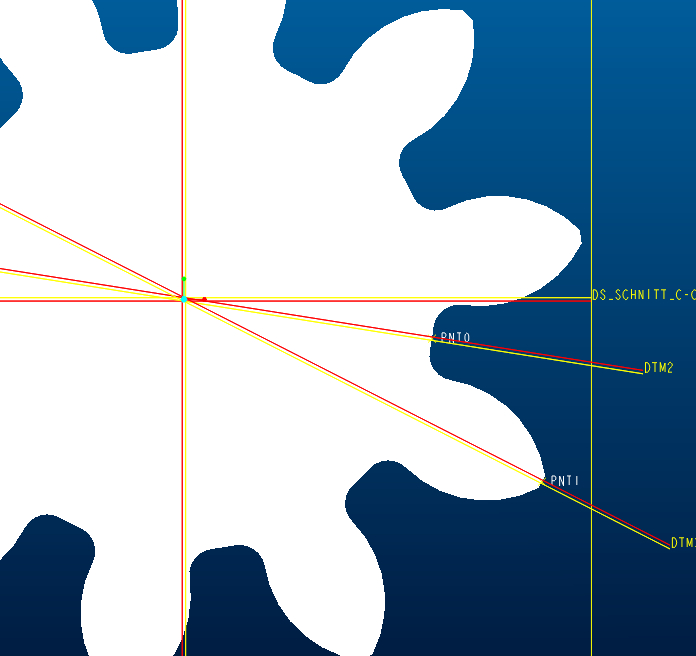

ich weiß, dass das Thema "Zahnrad" schon x-mal behandelt wurde. Habe auch die dazugehörigen Themen gelesen. Ich habe auch eine Vielzahl von *.zip files gefunden, aber leider kann ich keines davon öffnen :-(
Ich benutzte 2000i2
Hat jemand eine parametergesteuertes Zahnrad, wo man Modul, Zähnezahl,.... beliebig verändern kann?

Hallo laorea,
versuch´s mal mit dieser Datei. Ich habe mir dieses Zahnrad in das Verzeichnis der Startteile gespeichert.
Mit #Regenerieren, #Eingeben, kannst du die Werte
B = Zahnradbreite
Z = Zähnezahl
Z2 = Zähnezahl Gegenrad
M = Modul
verändern.

Hallo Reinhart,
habe das Modell schon gefunden, leider kann ich es nicht in meiner Baugruppe entsprechend ausrichten. Also, dass der Zahn genau nach oben steht, da die Ebenen nicht genau mittig durch den Zahn bzw durch die Lücke gehen. Wie könnte ich das denn machen?

Hallo laorea
erzeug dir eine Ebene durch einen Punkt und der Mittelachse. Den Punkt
erzeugst du dir mit:
#Auf Kurve, #Längenverhältnis = 0,5 setzen. Somit ist die Ebene auch bei Änderung des Zahnrades in der Mitte von Zahnlücke bzw. Zahn.
Siehe Bild PNT0 und DTM2 bzw PNT1 und DTM3 sind die neu erzeugten "Mittelebenen".

wow. das geht ja alles flott hier ! Respekt!
Danke. Habe es jetzt richtig platzieren können. 10 U's
