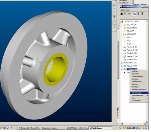

Hallo PTC-User !
Wie kann man auf proewilfire in einer Baugruppe aus einer Sammelfläche einen Körper erzeugen ?
Auf proe2001 ging es so:
Komponente # erzeugen # --> Part # Part RechteMausTaste # KE einfügen # Körper #
Sammelflächen verwenden

funktioniert folgendermassen:
-Sammelfläche in Baugruppe erzeugen
-#Einfügen#Komponente#Erzeugen
-#Tei#Volumenkörper
-#Ke's erzeugen
-Sammelfläche wähelen
-#Editieren#Verbundvolumen
-Körper fertig

Danke Olaf !!
War sehr hilfreich !!
