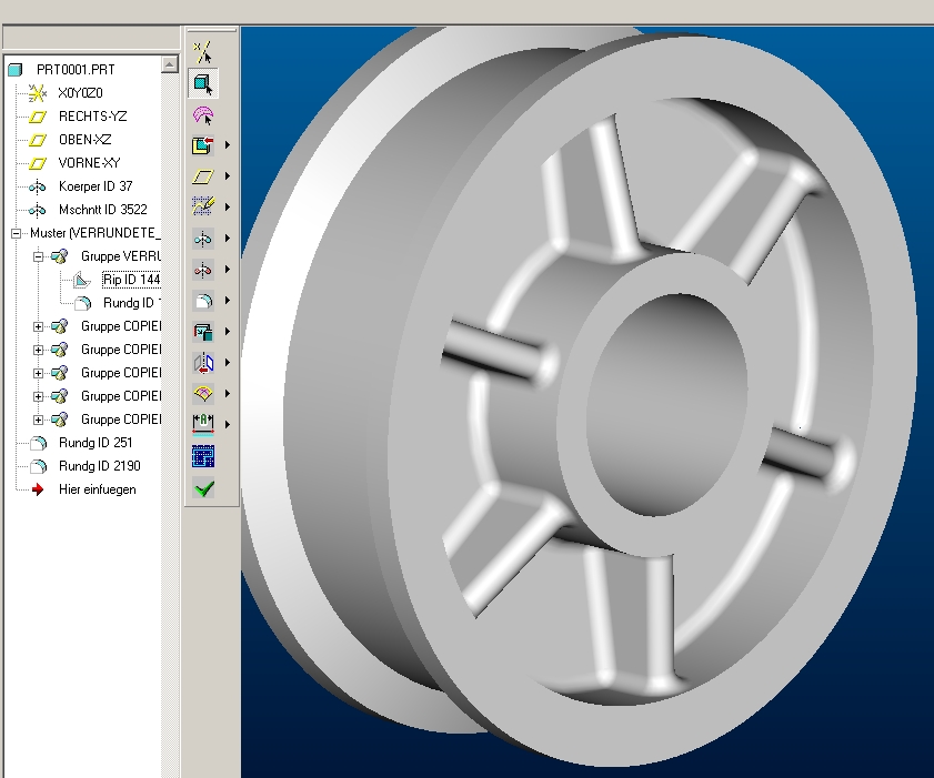

Laufrolle auf proe2001.
Rad erzeugen / Rippe erzeugen / Rippe Transformieren / Rundungen erzeugen /
Sammelflächen verschmelzen / Lokalgruppe erzeugen / mustern / Fertig.
Aber wie verschmelze ich Flächen auf proewilfire?
Und wie nehme ich die Rundungen in die Musterung mit ?
Bin mir auch nicht sich ob Kopier-Tool für Flächen das Gleiche ist wie die Transformierte Fläche in proe2001 ?

... so wie ich das sehe, ist der umweg ueber flaechen bei diesem beispiel nicht noetig, ausser das du zu viele ke's bekommst und flaechen handeln musst.
rad erzeugen/rippe erzeugen/rippe mustern/rundungen erzeugen/fertig
aber ohne zeichnung ist die antwort nur geschaetzt

Hallo Hagen !
Will nicht unhöflich sein, aber dein Tipp ist nicht brauchbar.
Es kann nur im Flächenmodus funktionieren!
Gruß songoko!

Original erstellt von songoko:
Hallo Hagen !
Gruß songoko!
Also, wenn das abgebildete Rad nur im Flächenmodus zu erzeugen geht, dann möchte ich nicht mehr mit Pro/E arbeiten. Ich kann nicht wirklich erkennen, für welchen Teil dort eine Fläche notwendig sein soll.
PS: Solche fundamentalen Behauptungen würde ich unter der Kategorie unhöflich ablegen.
U. Süß

OK. Ist bei mir angekommen. Und anbei auch noch ein Bild von einem "ohne-Flächen-Rad", damit es dann nicht heißt, ich hätte nur gemeckert.
