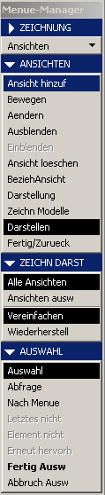

bei Zeichnungserstellungen arbeite ich überwiegend mit Vereinfachten Darstellungen. Bisher hatte ich auch keine Probleme, da ich die Vereinfachten Darstellungen immer von Baugruppen abgeleitet habe.
Das selbe wollte ich nun in einem Einzelteil, musste aber feststellen, das Proe (2001) in der Zeichnung nicht mitbekommt, das das Bauteil eine Vereinfachte Darstellung besitzt.
Hatte jemand schonmal dieses Problem?
Möchte nur ungern auf eine Familientabelle oder Kopie-Geom zurück greifen.
Vielen Dank,
Gruß Chris

Ist nicht mehr. Siehe: http://ww3.cad.de/foren/ubb/Forum12/HTML/005077.shtml
Musst wohl oder Übel über eine Familientabelle gehen

in Pro/E 2001 kann man nicht auf direktem Weg eine vereinfachte Darstellung eines Einzelteils verwenden.
Man muss dieses Einzelteil in eine "Dummy"-Baugruppe einbauen.
Von dieser erzeugt man eine vereinfachte Darstellung und tauscht über "Auswechseln" (im Modus "vereinfachte Darstellung) die Darstellung der Komponente gegen deren vereinfachte Darstellung aus.
Nun kann man von der Baugruppe eine vereinfachte Darstellung auf die Zeichnung bringen.

also in der 2001 gibt es das vereinfachen der zeichnung noch, in der wildfire dann angeblich nicht mehr (hab ich noch nicht getestet). sprich: du kannst in der zeichnung von deinem teil jeses konstruktionselement gezielt ausblenden. ob der weg nun praktikabel ist, sollte man selbst ausprobieren!?!
... oder habe ich vorher etwas falsch verstanden?

die von hagen 123 vorgeschlagene Möglichkleit tut's generell. Ich habe aber davon gehört, dass diese Probleme verursachen kann, da anscheinend eine "interne" Teilefamilie dabei angelegt wird.
In den Pro/User-Arbeitskreisen erwähnten Arbeitskreismitglieder, dass diese Vorgehensweise in den betroffenen Firmen ganz verboten ist.
Wir wenden diese Methode nicht an.

die Vorgehensweise mit dem Vereinfachen in der Zeichnung ist mir bekannt, aber auch bei uns in der Firma mehr oder weiniger verboten.
Einfach aus dem Grund, das keine Mischung von Funktionen auftritt.
Wenn dann noch eine Foliensteuerung hinzu kommt blickt derjenige der die Zeichnung irgendwann einmal ändern soll nicht mehr durch was jetzt wo an welcher stelle mit welcher Funktion vereinfacht oder ausgeblendet wurde.
Was ich nur Schade finde ist, das die Vereinfachte Darstellung für Bauteile nicht auf direktem Weg zu benutzen ist.

ich habs's mal mit Wildfire 2.0 ausprobiert.
auch da tut's das nur über den Umweg Baugruppe
