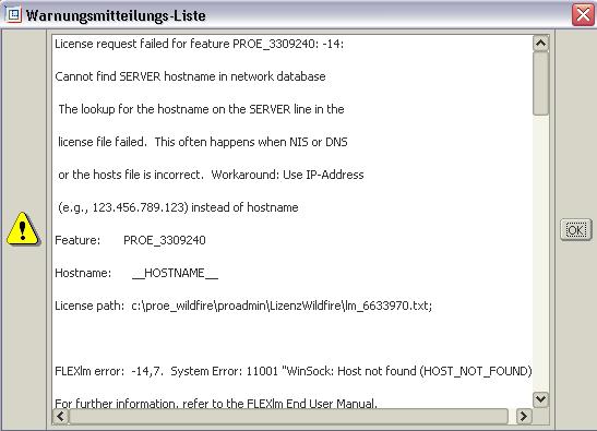

Bei der Installation bzw. beim Öffnen von ProE treten einige Fehler auf. Folgende Fehlermeldung tritt auf: siehe BILD
Was muss beim Globerotter angegeben werden ? und wie kann man den Pfaed speichern?
BITTE UM HILFE

In deinem Licensefile ist kein Hostnamen (=Rechnername) eingetragen.
"___HOSTNAME___"
(Ein Schelm, wer jetzt Böses denkt ...)
Der FlexLM bedingt ein vernünftig konfiguriertes Netzwerk (auch wenn nur ein Rechner vorhanden ist).

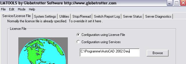

Du hast auch AutoCAD parallel installiert ?

hallo
ja, den hab ich auch eingegeben. sogar die IP adresse hab ich versucht. er erkennt den namen trotzdem nicht. autocad hab ich auch auf dem rechner.

ich nehme mal an, dass das fehler.jpg beim Starten von Pro/E erscheint.
Wenn beim dem Setup von Pro/E auf dem Client alles richtig eingetragen ist
und der FlexLm auf dem Lizenzserver richtig läuft
dann könnte es ja auch sein, dass der Liznezfile nicht für Pro/E Wildfire ist.
Welche Version von Pro/E steht denn im Lizenzfile?

hallo migi,
ich denke, ich lag da daneben ...
1.
Der FlexLM läuft ok ?
--> LM Tools
--> Using Services, PTC FlexLM wählen
--> ServerStatus
2.
Worauf zeigt die Variable PTC_D_LICENSE_FILE+ ?
Die wird bei einer default Installation über die Datei xxx.psf definiert, die in der Verknüpfung an proe.exe übergeben wird, mit der du ProE startest.
Thomas
