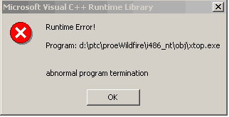

Hallöle alle zusammen...
wir haben öfters mal nebenstehende Fehlermeldung. Es ist aber immer nur eine Baugruppe betroffen, welche sich erst wieder öffnen lässt, wenn auf alte Varianten zurüchgegriffen wird. (Unter Umständen ein Tag Arbeit für die "Katz'"...)
Kennt sich Jemand mit sowas aus ???
Vielen Dank im Voraus !

Öffnet ihr eure Teile mit Vorschau? Wenn ja, macht mal die Vorschau aus und versuchts dann noch mal. Ähnliches Problem haben wir mit Teilen und Baugruppen, die in WF erzeugt wurden und mit Vorschau angezeigt wurden.

Danke für die schnelle Antwort !
Die Datei läßt sich erst wieder öffnen, wenn man ein "paar" Speicherstände zurückgeht.
P.S.: Übern Mittag lief der Viren-Scan... Kann das an der Kommunikation zwischen WF - Explorer liegen ???

meistens liegt es nur an einer Komponente.
Um die Arbeit zu retten mache ich in so einem Fall folgendes:
Ich erzeuge beim Aufraufen der Baugruppe direkt eine vereinfachte Darstellung in dem ich alle Komponenten ausschließe.
Wenn die Baugruppe dann aufrufbar ist, Baugruppe speichern.
Schritt für Schritt Komponenten einblenden und Baugruppe speichern.
Die Komponente bei der die Baugruppe abschmiert rausschmeißen und neu einbauen.

die gleiche (oder heisst es dieselbe, ne die gleich)
Fehlermeldung hatte ich kürzlich auch beim Aufrufen einer
Baugruppe.
In der Baugruppe gab es eine circulare Referenz.
Also eine Referenzschleife Elternteile auf Kinder und wieder auf Eltern...
Im c:/temp Verzeichnis müsste dann eine Datei mit
dem Namen der Baugruppe erzeugt werden und mit der
Endung .crc
Die Datei mit Wordpad oder Editor ansehen, darin erhält man
eine Übersicht über evtl. vorliegende circulare Referenzen.
Diese müssen dann behoben werden.
Danach hat bei uns die Baugruppe wieder einwandfrei
funktioniert.
Vielleicht hilft´s.
Volker
