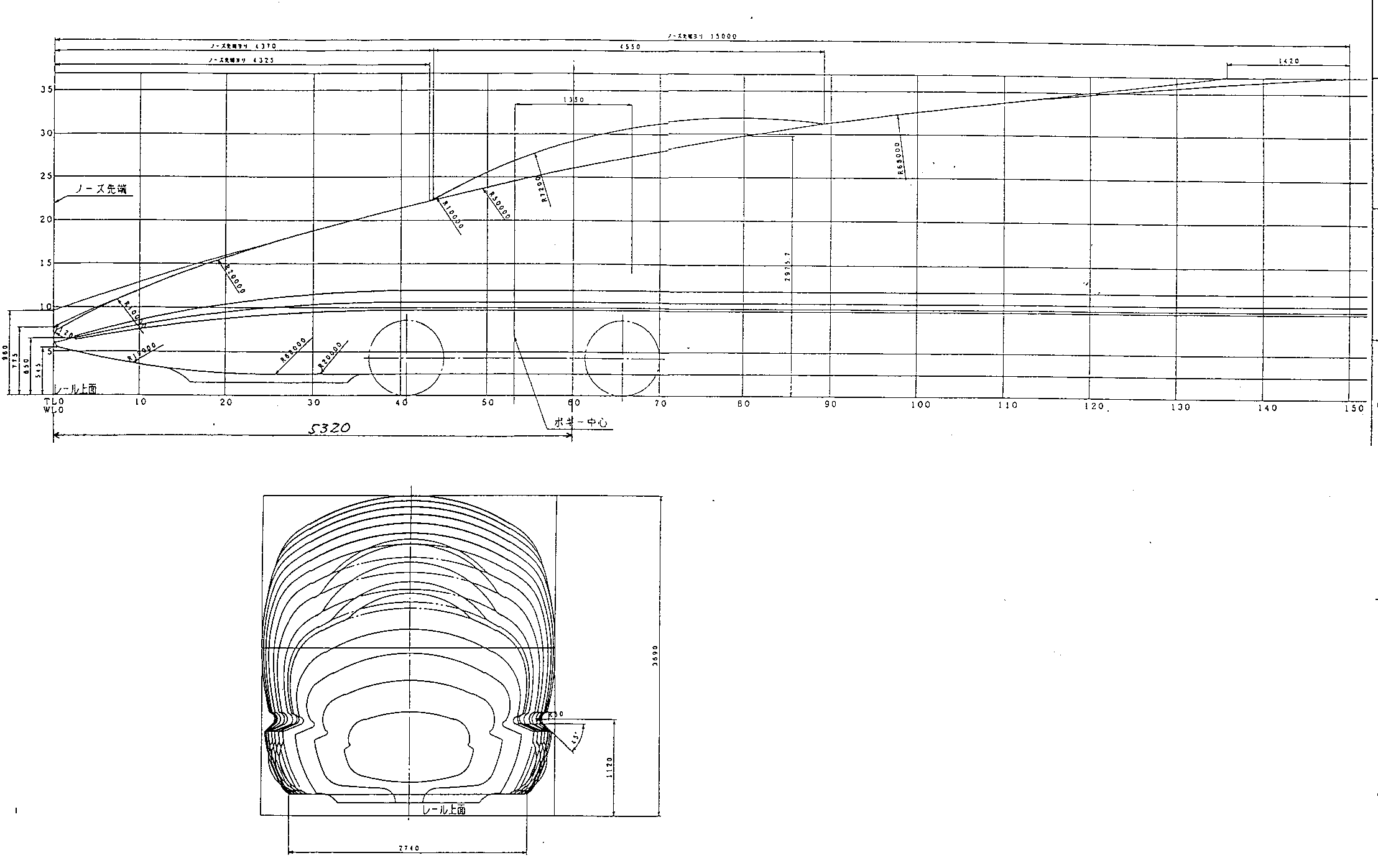

Erst mal Danke für den Tipp mit Rivatuner und Quadro simulieren ;-)
Heute möchte ich die Spanten vom Shinkansen die ich auf Zeichnung habe gerne in mein ProE importieren. Keine Ahnung wie ich aus der HardwareZeichnung ein Geometrie bastle... Via Autocad oder direkt ins ProE oder wie auch immer.
Helft mir mal......
Anbei noch die Zeichnung. Tthomas

Einscannen, das gescannte Bild als Textur auf Fläche legen und in skizzierten Kurven mit Splines die einzelnen Kurven nachfahren. Dann eine Berandungsfläche über das ganze legen.

mit autobuildZ (ptc-produkt zum überführen von 2d-konturen in volumengeometrie) probieren!
bin auf rückmeldungen gespannt.
