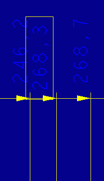

Hallo allerseits
Beim Einschalten von Prüfbemassung oder Basis bei der NC-Bemassung verschiebt sich die Position nach innen. Ist das irgendwo steuerbar; ich habe im Eifer des Gefechtes nichts gefunden
Alois

... wuerde gerne helfen, kann aber nicht, da es anscheinend keine abhilfe gibt. also bestaetigen kann ich den zustand aber keine workaround gefunden.
... sorry for that
... so long

Bei mir verspringt nichts, im Gegenteil, die Bemassung ist wesentlich festgezurrter als in 2001.
Kann es sein, das du den Rahmenstrich mit der Masslinie vertauschst?
Wenn ich dein Bild sehe sieht es fast so aus. Oder meinst du den Versatz des Kastens?

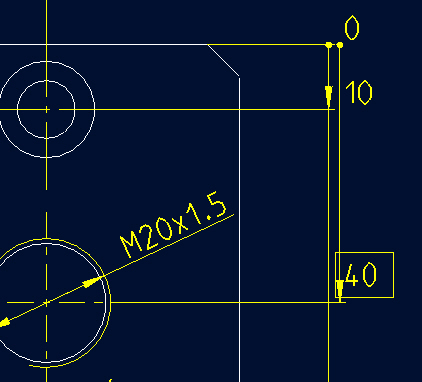

... also die massreihe ist voellig in ordnung. editiert man aber ein mass, indem man zum beispiel auf grundbemassung geht und einen kasten um die masszahl bringt, versetzt sich die masslinie extrem, wie im bild zu sehen ist. bild ist aus der 2000i, in der 2001 ist das genau so. alle tricks helfen nicht, das verdammte ding geht nichtmehr deckungsgleich. *.dtl-eintraege habe ich auch schon probiert, aber nichts gefunden (was nicht heisst, das es nichts gibt!?!)...

Danke an alle, die darüber nachgedacht haben. @hagen123 den alten Beitrag hatte ich nicht gefunden Super!!!!!
Es liegt an folgenden Einstellungen in der Zeichnungs-dtl
iso_ordinate_delta in der din auf Yes default no . Der Wert No ist besser.
Wenn man iso_ordinate_delta auf no setzt muß man witness_line_delta erhöhen um die gleichen Überstände der Masslinien zu haben, hat natürlich an anderen Stellen auch größe Überstände. Welche Auswirkungen man sich sonst noch einhandelt habe ich nicht verifiziert
