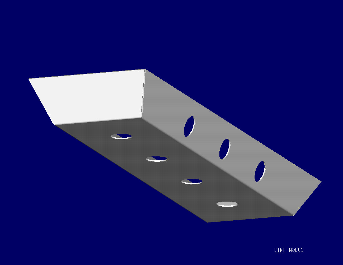

Liebe ProE'ler,
gibt es mit Sheetmetall eine elegante Möglichkeit, eine Abdeckung der Schweißkanten im Bereich der hochgeklappten Seitenbleche zu erzeugen? Ich möchte ein zusätzliches schmales Blech auf die Schweißnähte setzen, um diese zu verstecken. Kann diese Abdeckung ganz einfach aus Sheetmetall heraus erzeugt werden oder nur aufwendig mittels Berandungsflächen?
Beste Grüße
Torsten

Ja, eigentlich schon, aber(1) es ist dann eine Baugruppe, aber(2)der Inneradius des Abdeckbleches muss kleiner sein, als das Eckenmass der Schweissnaht, weil dieses Blech sonst (in der Realität) kippelt und nicht auf beiden Flächen anliegt !
