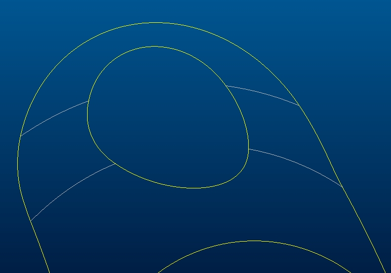

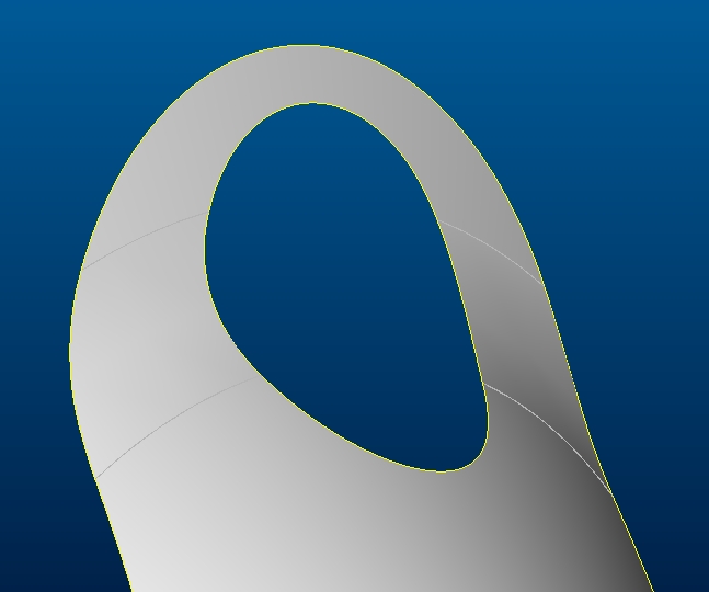

Hallo Leute,
da ich leider bisher mit Flächen nicht sehr viel zu tun hatte, stehe ich jetzt auf dem Schlauch. Ich brauche für Pro/NC eine Fräsfläche. Ein Teil dieser Fläche wird durch Kopieren vom Teil genommen. Leider ist aber in dieser Fläche ein Loch. Habe schon mit alles mögliche versucht, dort eine Fläche zu erzeugen. Leider vergeblich. Wer kann mir sagen, wie ich am besten zu einer geschlossenen Fläche komme.

Hallo U_Suess,
bei dem Kopieren der Fläche vom Volumenteil kann man sagen Schleifen füllen. Man muß dann eine Kante des Lochs anklicken und wenn es sich um eine Bohrung handelt kopiert Pro/E die Fläche und schließt das Loch. Wie und wo der Punkt aussieht hängt davon ab mit welcher Version von Pro/E gearbeitet wird.

erstellt am: 29. Mrz. 2004 12:23    Editieren oder löschen Sie diesen Beitrag!  <-- editieren / zitieren -->   Antwort mit Zitat in Fett Antwort mit kursivem Zitat    Unities abgeben: 1 Unity (wenig hilfreich, aber dennoch)2 Unities3 Unities4 Unities5 Unities6 Unities7 Unities8 Unities9 Unities10 Unities
Leider geht das Schleifen schließen nicht, da das Loch über mehrere Patches geht und Pro/E somit keine Schleife findet.

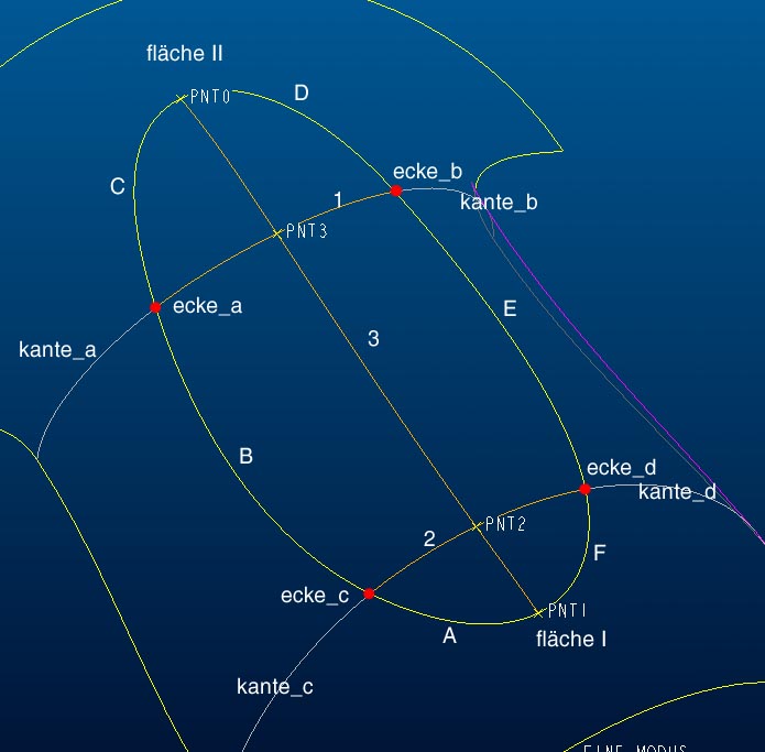

loch-loesung.zip
Hallo U_Suess,
hier ein weiterer Versuch, das ganze zu beschreiben:
1. kurve_1 und kurve_2:
  kurve durch punkte, eckpunkt_a zu eckpunkt_b, tangential zu
  kante_a und kante_b (achtung: tangentenrichtung evtl. umzudrehen!)
  bzw.
  kurve durch punkte, eckpunkt_c zu eckpunkt_d, tangential zu
  kante_c und kante_d (achtung: tangentenrichtung evtl. umzudrehen!).
2. punkte 0/1: auf kante, verhältnis 0.5
3. punkte 2/3: auf kante, verhältnis 0.5
4. kurve_3:
  durch punkte 0-2-3-1, tangential zu flächen I und II
5. Loch mit nur einem Flicken schließen:
  fläche neu spezial berandungen verbund,
  erste richtung:
  KETTE A-B-C fertig+fertig (evtl. trimmen an punkt_1/0)
  KURVE 3, fertig+fertig
  KETTE D-E-F fertig+fertig (evtl. trimmen an punkt_1/0)
  zweite richtung:
  KURVE 1 fertig+fertig
  KURVE 2 fertig+fertig
Kurven fertig.
entweder OK oder:
BerandBedingungen auf tangential setzen - OK -> FERTIG!
So einfach kann das gehen...
Schöne Grüße!
Felix
