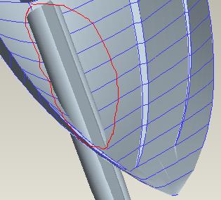

Der rot eingerahmte Körper soll weggeschniten werden. Jedoch tritt ein Fehler dabei auf : "KE so umdefinieren, dass es Teil schneidet".
Wie kann die Sammelfläche umdefiniert werden. so dass der Körper weggeschnitten werden kann?????????????

... also wie er umdefiniert werden kann, kann ich dir nicht sagen, weil ich logischerweise nicht weiss wie er definiert ist. du kannst aber in die luecke des rohres eine neue flaeche erzeugen und diese beiden dann zu einer sammelflaeche zusammenschweissen. dann sollte es auch mit dem wegschneiden funktionieren.
