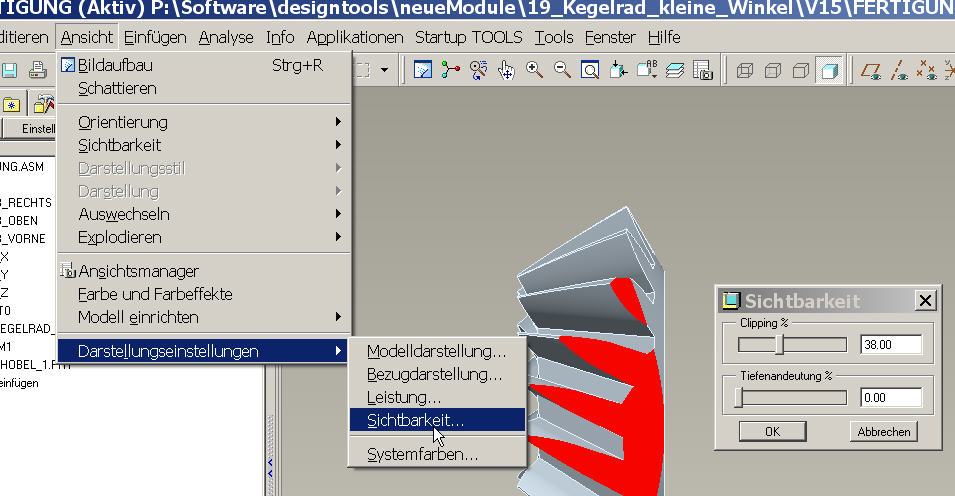

erstellt am: 21. Nov. 2008 10:59    Editieren oder löschen Sie diesen Beitrag!  <-- editieren / zitieren -->   Antwort mit Zitat in Fett Antwort mit kursivem Zitat    Unities abgeben: 1 Unity (wenig hilfreich, aber dennoch)2 Unities3 Unities4 Unities5 Unities6 Unities7 Unities8 Unities9 Unities10 Unities Nur für Buggi 10 Unities + Antwort hilfreich
Das geht auch innerhlab von Pro/E:
#Ansicht #Darstellungseinstellungen #Sichtbarkeit

erstellt am: 21. Nov. 2008 11:25    Editieren oder löschen Sie diesen Beitrag!  <-- editieren / zitieren -->   Antwort mit Zitat in Fett Antwort mit kursivem Zitat    Unities abgeben: 1 Unity (wenig hilfreich, aber dennoch)2 Unities3 Unities4 Unities5 Unities6 Unities7 Unities8 Unities9 Unities10 Unities Nur für Buggi 10 Unities + Antwort hilfreich
EINSPRUCH !
Original erstellt von Kernschrott:
... jede beliebige ebene Fläche per Mausklick als Schnittebene auswählen und mit der Maus in Echtzeit durch das Modell ziehen...
Genau das geht eben über die Sichtbarkeit nicht. Dort liegt die Schnittebene immer parallel zum Bildschirm und ändert sich beim Drehen des Models.

erstellt am: 21. Nov. 2008 11:43    Editieren oder löschen Sie diesen Beitrag!  <-- editieren / zitieren -->   Antwort mit Zitat in Fett Antwort mit kursivem Zitat    Unities abgeben: 1 Unity (wenig hilfreich, aber dennoch)2 Unities3 Unities4 Unities5 Unities6 Unities7 Unities8 Unities9 Unities10 Unities Nur für Buggi 10 Unities + Antwort hilfreich
Stimmt. Ich hatte die "beliebige Ebene" anders verstanden, da ich ja das Modell nach jeder beliebigen Ebene ausrichten und dann Clippen kann.
Aber in einer Präsentation ist die Rumklickerei im Pro/E oder auch anderen Programmen sowieso eher nervig und lenkt die Zuhörerschaft vom Wesentlichen ab. Dann lieber einige ausgewählte Schnitte mit snagit in die Präsentation einfügen.

erstellt am: 02. Dez. 2008 11:07    Editieren oder löschen Sie diesen Beitrag!  <-- editieren / zitieren -->   Antwort mit Zitat in Fett Antwort mit kursivem Zitat    Unities abgeben: 1 Unity (wenig hilfreich, aber dennoch)2 Unities3 Unities4 Unities5 Unities6 Unities7 Unities8 Unities9 Unities10 Unities Nur für Buggi 10 Unities + Antwort hilfreich
Du kannst doch einfach den Mapkeyfile mit dem Editor öffnen und die relevanten Zeilen 50mal kopieren.
Dann musst Du nur noch den Namen des JPGs durchnumerieren und fertig.
Bei 50mal halte ich das durchaus für machbar...
Schöne Grüße aus Wegberg
Bernhard
