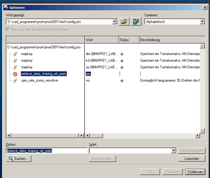

Habe versucht, retrieve_data_sharing_ref_parts yes in meine config.pro einzutragen. (Pro/E 2001)
Aber es erscheint als "falsch" in den Optionen in der Pro/E-Sitzung.
Muß man noch zusätzlich etwas einstellen, damit diese undokumentierte Option funktioniert? Oder sind evtl bei mir die undokumentierten Optionen gesperrt?
Danke!

Original erstellt von Blendy:
Hast du den Modul AAX (Advanced Assembly Extension)? IMHOIn my humble oppinion (Meiner Meinung nach) brauchst du den für Kopiegeometrie.
Gruß Frank

Original erstellt von frank08:
Mahlzeit!
Wenn er da nicht SOOOO recht hätte!!!
Schnief, Baste

Es geht aber immer noch nicht!
Ich habe mir die Lizenz vom Netz gezogen und kann mit den zusätzlichen Funktionen arbeiten.
Aber das "retrieve_data_sharing_ref_parts" yes ist immer noch mit einem roten durchgestrichenen Kreis markiert und somit in meiner aktuellen Sitzung nicht aktiv.
Kann diese undokumentierte Funktion evtl. doch noch woanders gesperrt worden sein? evtl. in der config.sub?
Wenn ja, wo überall her könnte Pro/E diese config.sub laden?
mit freundlichem Gruß
Blendy

Vielleicht zu frühe Wochenversion Pro/E 2001?

Nein, ist die letzte, die es gibt.
