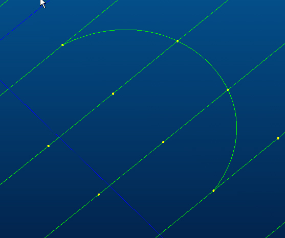

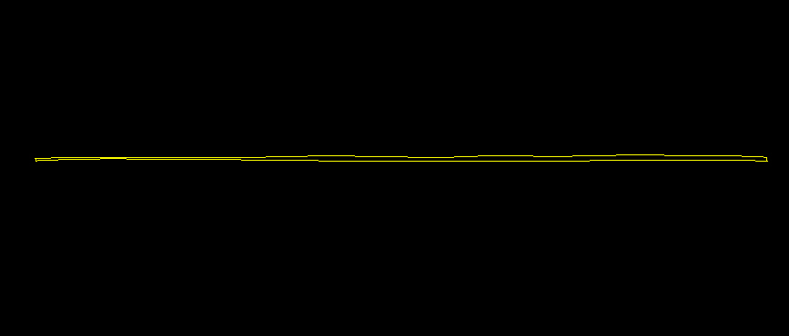

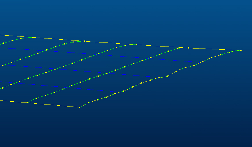

... ich dachte immer ich waere einer aber:
ich habe heute eine excel-datei mit x,y,z-koordinaten bekommen und daraus eine *.pts-datei erzeugt. es sind 627 punkte, die ich auch als diese in pro/engineer eingelesen habe.
danach habe ich mit scanntool diese punkte in einer reihe jeweils zu einer kurve verbunden. durch die kurven habe ich meine gewuenschte flaeche gelegt. da ich einen hoehenunterschied in z von ca. 0.2 mm habe stellt sich nun das messen als doch komplex an. ich bekomme den hoehenversatz der flaeche nicht heraus. unter flaechenanalyse finde ich nicht z. b. zu ermitteln, wie hoch der max. abstand ist. versucht habe ich auch, eine ebene zu versetzen und durch den hoechsten oder niedrigsten punkt der flaeche laufen zu lassen, aber das geht auch nicht, da der hoechste punkt einfach nicht zu fangen ist.
... also wie kommt man an den max-wert?
... so long
(scantool1 zeigt den 3d-bereich und scantool2 die zeichnung und den versatz in z)

- weil das ergebis ueber excel nicht stimmt. der hoechste punkt liegt ausserhalb der punkte, wie in der vereinfachten grafik gezeigt.
- also 670 punkte sind nicht viel punkte, bei mir faengt viel bei 5000 an. 670 ist noch recht uebersichtlich und eine recht grobe kontur.
-geh mal bitte in die flaechenanalyse rein, da stehen zig-moeglichkeiten um eine flaeche zu analysieren. aber wenn ich eine planare flaeche eine delle reinhaue und auf den tisch lege kann ich die absolute hoehe vom tisch nicht messen? das geht in der praxis mit jedem tiefenmesser. mein beispiel ist genau das gleiche nur ein bisschen komplexer.
-bei uns laufen bleche durch richtmaschinen, diese bleche muessen absolut planar sein und duerfen nur eine gewisse toleranz in der hoehe haben, sprich jeder 0.01 mm ist wichtig.
