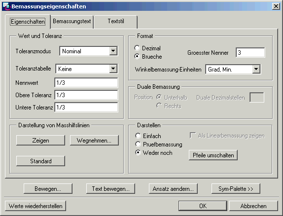

Wie kann ich einen Winkel 0° 20' in einer Zeichnung darstellen. Es sollte kein erzeugtes, sondern ein gezeigtes Mass sein. Dezimal sind das 0,333333333333... Grad. Winkelbemassungs-Einheiten ist auf Grad, Min. eingestellt, Anzahl Dezimalstellen auf 6. In der Zeichnung steht 0° 19,999998'. Noch mehr Dezimalstellen nimmt er nicht an, bei weniger wird das Problem auch nicht kleiner. Wie krieg ich also 0°20' ? Muss ich wirklich mein Mass manuell erzeugen?

Probieren anzahl dezimalstellen auf 0 aufstellen...

Dann hab ich 0° 0'

Dezimalstellen 2?

0° 19,8'
Wir können ja alle Varianten nochmal durchspielen...
Je weniger Dezimalstellen ich anzeigen lasse, desto ungenauer wird der Nennwert.
Im Nennwert sollten möglichst viele Stellen nach dem Komma stehen, die Änderung der Dezimalstellen darf keine Auswirkung auf den Nennwert haben.

Ich hab's! Ist doch ganz einfach!

In der Wildfire kann man unabhängig der Dezimalstellen, den Wert im richtigen Format direkt eingeben. Siehe neben.
