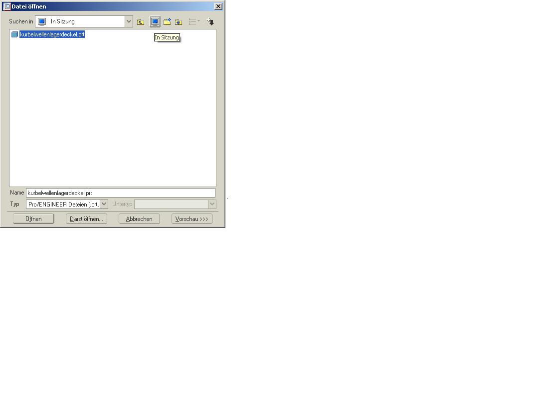

Hallo Forum,
habe mal wieder 'ne kleinere Anfrage zur Benutzung von ProE.
Ich habe ein Bauteil erstellt und durch reinen Übereifer will ich es sofort in die Baugruppe einbauen und schliesse das Fenster in dem ich es erstellt habe. Dann fällt mir natürlich erst ein, Du hast mal wieder nicht gespeichert.
Das Bauteil ist ja noch im Arbeitsspeicher, aber wie dran kommen ist die Frage.....
Gibt es nicht einen schönen kleinen Knopf mit dem mal diesen Faux Pas beheben kann?

du gehst auf datei öffnen,
dann geht da das normale fenster auf, wo du auch die dateien aus deinem aktuellen arbeitsverzeichnis öffnen kannst,
da klickst du dann auf den monitor-button, was soviel heisst wie "in sitzung"
dann hast du unten im fenster die ganzen dateien die im ram sind, auch wenn sie noch nicht explizit gespeichert sind
zur verdeutlichung ein kleines bildchen (gleich bei i² und wf)
der feierabend ist gerettet?!?!

SUPI.....
Das sollte gleich 20U wert sein, und so ist nicht nur der Feierabend sondern auch einige andere Tage gerettet.
