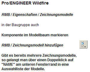

Hi Forum,
in einer Zeichnung sollen mehrere Zeichnungsmodelle verwendet werden. Hierzu wird in Wildfire mit der rechten Maustaste im leeren Bereich geklickt und man kommt über Eigenschaften dran (siehe auch als Info mal ein Auszug aus unserem "MenuScout"). Hat man bereits mehrere Zeichnungsmodelle, so geht auch der Doppelklick in der unteren Zeile oder auch über das nun scharfe Icon.
Frage: Hat jemand eine Ahnung, ob es eine textliche Aufrufmöglichkeit gibt, z.B. Einfügen - Zeichnungsmodell?
Detlef

#Datei#Eigenschaften#Zeichnungsmodelle

Danke Olaf,
das war´s! Ü4U
