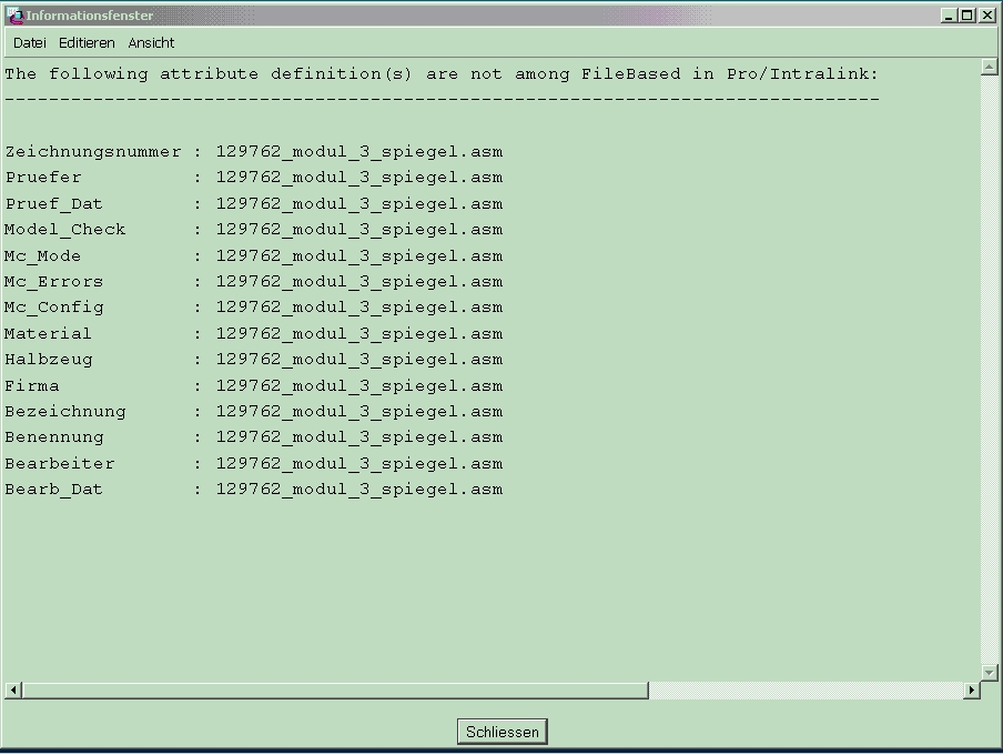

Hallo Zäme
Wir haben hier ein kleineres I-Link (Version 2003290)Problem,nach einer Aenderung erhalten wir nach dem Regenerieren diese Fehlermeldung.(siehe jpg)
Es ist im Commons/Workspace wohl alles vorhanden, aber die Meldung stimmt uns nicht gerade beruhigend.
Kennt jemand von Euch dieses Problem. I-Link ladet folgende Parameter
selbstständig.
en Gruess Othmar

in dem Pro/E-Modell wurden Parameter als Datenbank (Pro/I) Parameter ausgewiesen. Diese wurden aber nicht in Pro/I als solche definiert.
Jetzt sagt Pro/E beim Speichern die Paramater ... sind nicht im Pro/I definiert, sprich die Datenbank ingnoriert diese Parameter/Attribute.
Es ist nur eine Information.
Wenn das keine vom Administrator definierten Paramter sind und diese auch nicht in Pro/I verwaltet werden sollen, dann muss in Pro/E bei den entsprechenden Parametern das Häckchen für Ausweisen entfernt werden.
