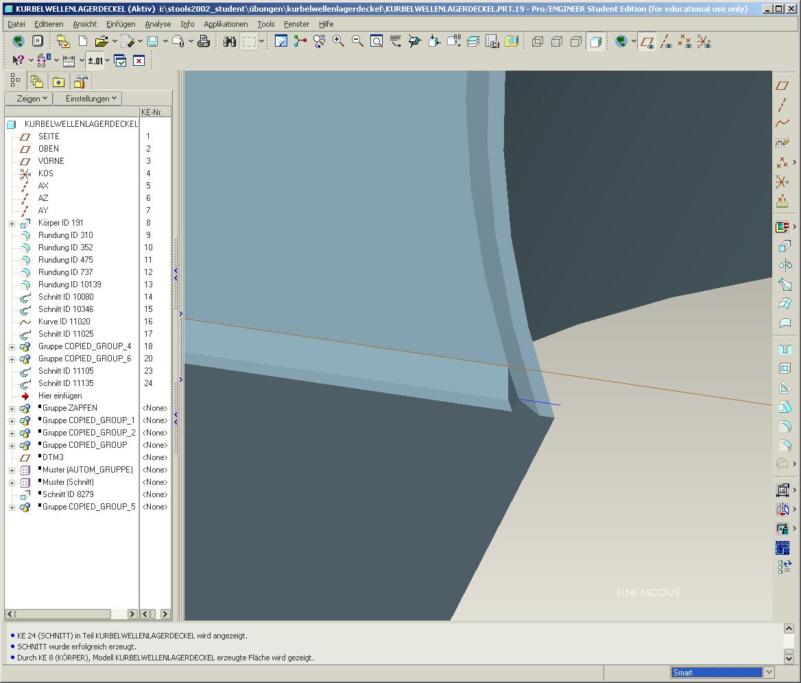

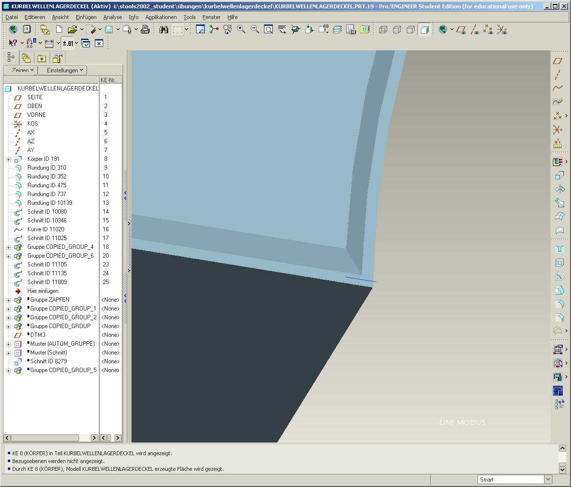

hey fans!
okay es ist freitag nacht und wochenende in seinen besten stunden und einige verwegene freaks wie ich strullern noch am rechner rum.
auf dem einen bild sieht man eine fase wie sie sein sollte und wie sie nicht sein sollte.
die fase ensteht an einer ecke an der KEIN radius vorhanden ist. an der ecke schneiden sich eine bohrung (kreis) und eine gerade kante (linie), die kante ist senkrecht auf der bohrung.
ich kriege die fase nur so hin wie sie sein sollte, wenn ich einen zug-ke matschnitt auf der kreiskante mache, auf der übriggeblieben kante an dem werkstück und auf der ganz kurzen blauen kurve, die man auf den bildern auch erkennt. aber dieser letzte schritt ist mir zuviel.
ansonsten bleibt immer etwas material stehen so wie man es auf de mbild sieht wie es nicht sein sollte.
jedes ke ist jeweils ein als zug-ke ausgeführter matschnitt.
vielleicht hat wer von euch die lösung für mein problem...
ich wünsche ein wunderschönes weekend!

hallo anagl!
verschmelzen ist ne gute idee, ich kriege nur die sammleflächen icht ausgewählt
das nervige ist eben dieser extrashritt noch mit der kurver und dem materialschnitt entlang dieser kurzen kurve. ich komme zwar zum gewünschten ergebnis, aber ich finde es ist nicht die perfekte lösung, und die will ich nun mal erreichen

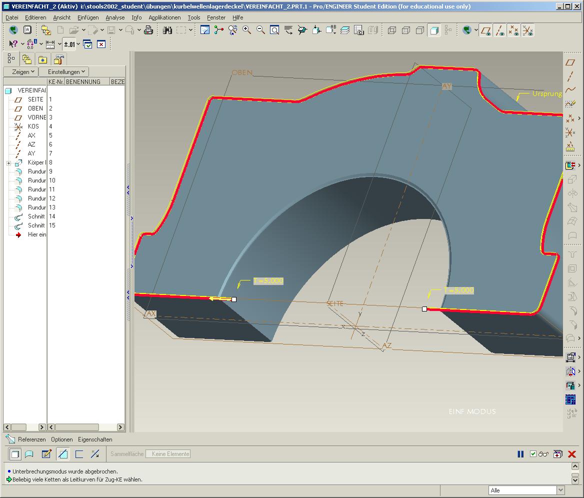

Ich versuch gerade zu verstehen, was du machen willst.
Du hast einen Zug-Ke Schnitt auf der Kreisbahn erzeugt. Dadurch fehlt dir ein kleines Stück auf der geraden Kante. Richtig?
Vieleicht lieg ich ja daneben, habs gerade mal versucht nachzuvollziehen. Warum nimmst du nicht den Handle auf der geraden Leitkurve und ziehst ihn in die Länge, über die Bohrung hinaus. Dadurch sparst du dir das kleine blaue Stück.

hallo os!
ich habe es so geschafft wie ich es wollte, aber auf die unelegante art und weise wie sie mir eben nicht gefällt, dass ich nochmal einen zug-ke matschnitt auf der kurve mache die auch auf dem bild dargestellt ist.
zum bessereb verständnis:
die kreisbahn ist ein halbkreis, also immer gekrümmt. kein problem damit ein zug-ke matschnitt da drauf zu legen.
senkrecht auf den halbkreis (wo dieser dann zu ende ist) steht die kante, auf der das zug ke weitergehen soll. wenn ich  eine rundung an die ecke lege, dann zieht er mir den matschnitt auch über die rundung, nicht aber wenn da eine scharfe kante ist.
wie gesagt, so wie ichs haben will (siehe bild oben), kriege ichs zwar hin, aber nur sehr unelegant. das ist os die holzhackermethode und die gefällt mir nicht so.
den handle durchziehen wie auf dem angehängten bild bringt leider nicht das gewünschte ergebnis.

hey os!
u got it!
handle durchziehen!!!!!
ich habs nur falsch bedient (ganz klar mein fehler  )
