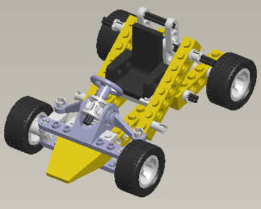

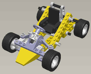

bei der perspektivischen Darstellung stellt Proe das Modell bei mir in den Raum hinein immer größer dar. Gibt es eine Einstellungsoption, mit der man das ändern kann? Garade für gut verständliche 3D-Darstellungen in Zeichnungen für Kunden sieht es bei größeren Modellen ziemlich daneben aus, wenn die Modelle nach hinten größer werden. Wir arbeiten mit Proe-Wildfire.

ich vermute, Du meinnt die verzerrte Optik in der normalen 3D Ansicht (die Linien sind tatsächlich hinten genauso lang wie vorne, nicht länger)...
Eine echte Prspektive kannst Du über:
Ansicht/ Modell einrichten/ Perspektive
einstellen.

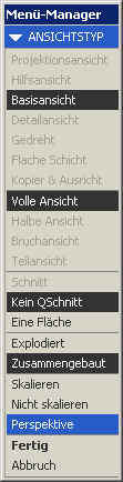

und wie stelle ich die perspektive abgeleitet in der Zeichnung dar?

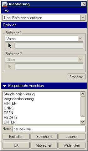

Über Anicht/ orientierung/ Neu orientieren sie Ansicht speichern.

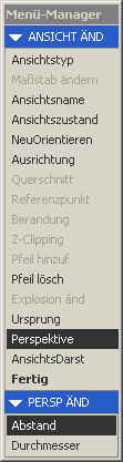

Beim Erzeugen von Ansichten kannst Du dann Perspektive auswählen. Mit Doppelklick auf die Ansicht kommst Du dann u.a. auch auf Perspektive und kannst dort über Abstand die Stärke steuern...

Hi Tino,
und wie ändere ich diese Werte? Wollte ich schon immer mal wissen...

Auf Abstand oder Durchmesser klicken und in der Eingabezeile den Wert ändern... oder verstehe ich da was falsch?

... nee, ich meine nicht bei der Erstellung einer perspektivischen Ansicht, sondern wenn diese bereits fertig ist noch mal ändern.

... hier steht´s ja. Man muss halt nur mal richtig lesen.
