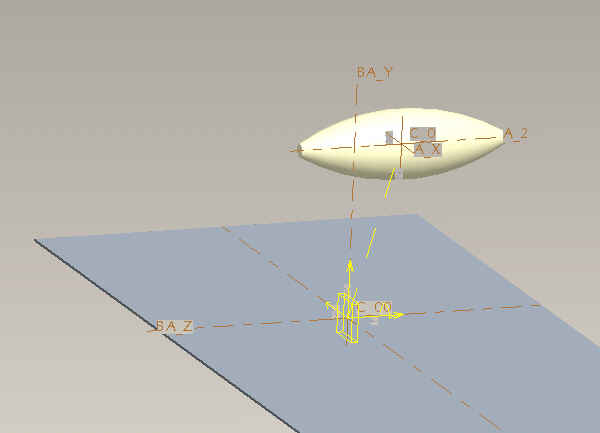

kann mir jemand einen Tipp geben wie ich die dargesteltten Körper über eine Kurvenscheibenverbindung definieren kann? Die Tonne soll sich schrägstellen  und auf der Fläche seitlich rutschen können.

erzeuge Dir in beiden Teilen eine Profilfläche, die jeweils in der entsprechenden Ausrichtung um jeweils die Tonne bzw. um die Bodenfläche geht. Die beiden Flächenschleifen gibst Du dann für die Kurvenscheibenverbindung an und kannst so die Teile entlang der Flächen verschieben.
