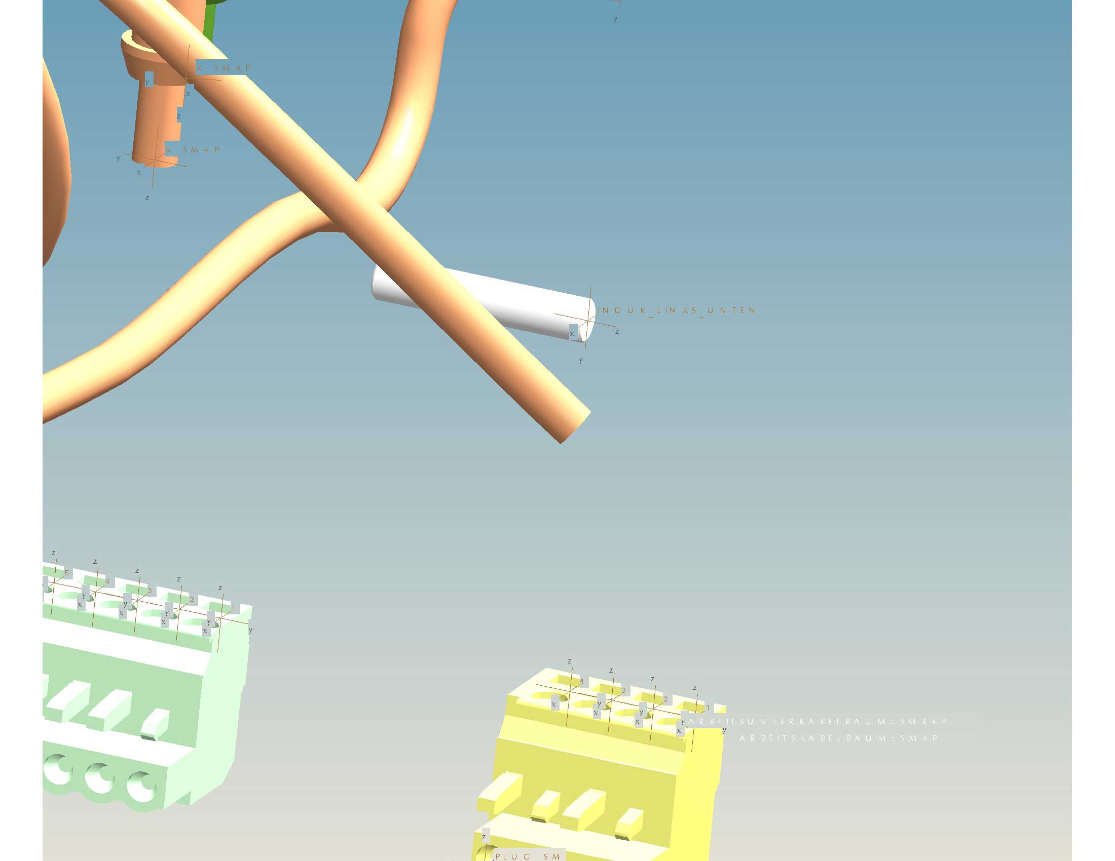

hallo,
ich benötige eure HILFE. Im beigelegtem Bild seht ihr einen Kabel (orange). Dieser besitzt 4 Leiter. Ich möchte diesen Kabel nun teilen und auf die 4 ausgewiesenen Anschlüsse des gelben Steckers führen.
Wie funktioniert das am Einfachsten?? Es ist wirklich schwierig nur mit der Hilfe von Wildfire Cabling zu lernen.

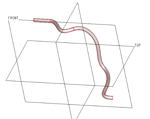

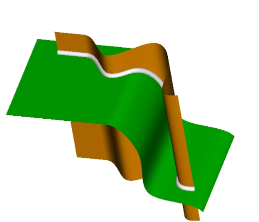

Ich arbeite da am Anfang mit Flaechen,
dann benutze ich dei Funktion KURVE INTERSECTION / Whole
die Resultierende Curve verwende ich dann fuer ein Kabel,Koerper SWEEP mit Auswahl Kurve nur noch den Durchmesser definieren fertig.

Ah, das ist eine Gute Idee zum Kabel verlegen, ich habe bis jetzt Punkte gesetzt und den Kabel anhand diesen verlegt.
Aber wie ich den Kabel teilen kann weiß ich leider noch nicht!

statt mit Flächen kann man solche Raumkurven auch direkt über Kurve/ 2Projektonen erzeugen (intern geht das sowieso über Flächen, sieht man bloß nicht...).
Dabei werden zwei Kurven auf zwei Ebenen skizziert und im Raum miteinander geschnitten.
