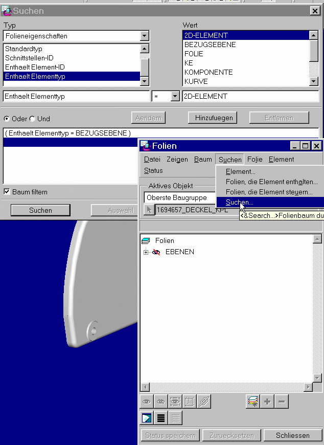

Hallo, vielleicht hilft die Folien-Suchen-Funktion Suchen nach KE-Typ und Baum-Filtern

Hallo Alois,
danke für den Tip. Da hab ich schon ein bischen rumprobiert. Ohne Ergebnis. Aber ich versuchs mal weiter.
Tom
