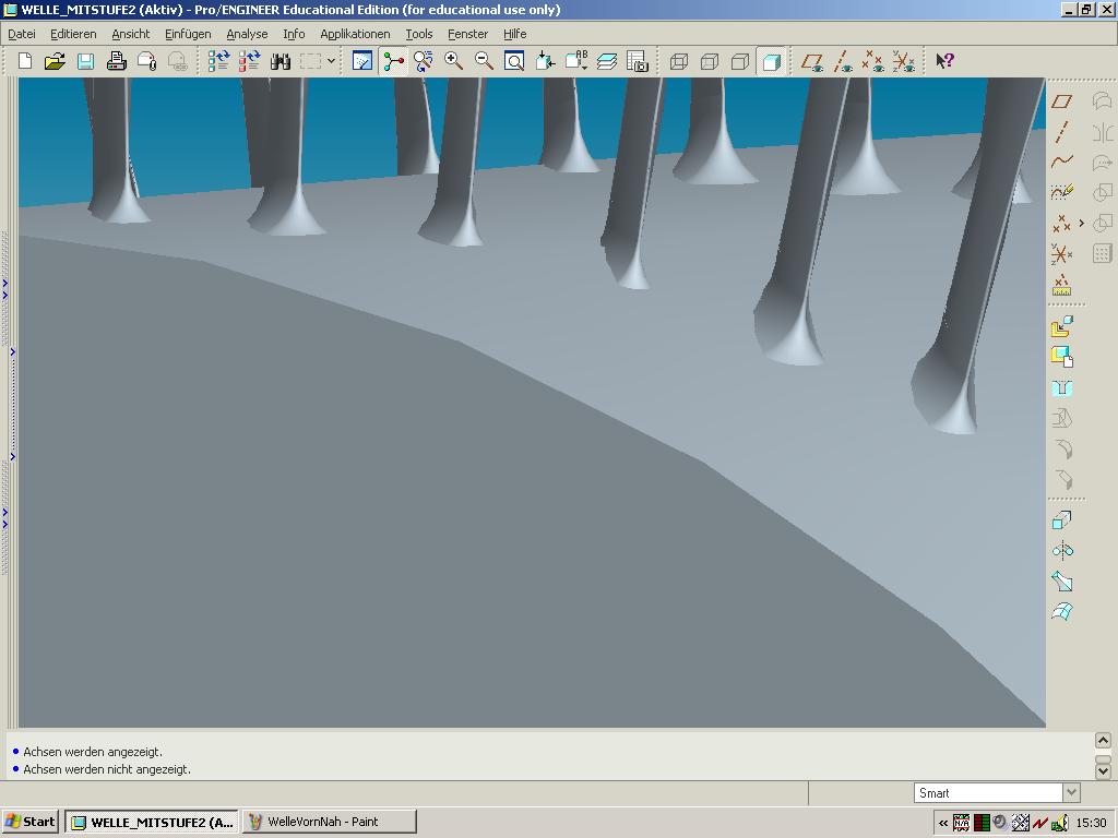

Folgende Situation: ich habe mit dem Drehen-Tool, sowie einer geglätteten Spline-Kurve die Welle eines Staustrahlturbinenverdichters erzeugt.
Auf diese Welle habe ich jetzt im Assembly-Modus die Verdichterschaufeln durch Koordinatensystem-Zuordnung (eines auf der Welle, eines an der Verdichterschaufel) draufgepackt. Nun möchte ich den Übergang von der Schaufel zur Welle mit einem Radius versehen.
Jetzt das Problem: ich kann im Baugruppen-Modus keine Radien mehr an Schaufel und Welle konstruieren, da das Programm die Wellen-Aussenkontur anscheinend nicht als kontinuierliche Funktion akzeptiert.
Da ich die Wellen-Geometrie aber unabänderlich beibehalten muss und eine "stumpfe" 90°-Kante zwischen Schaufel und Welle numerisch nicht akzeptabel ist, bin ich momentan ziemlich am verzweifeln.
Bin über jede erdenkliche Hilfe froh und äußerst dankbar!!

Irgendwie hast du dich total verzettelt, oder ich hab was falsch verstanden.
Im Baugruppenmodus kann man nur Material wegschneiden, aber nicht erzeugen und das schon immer, es sei denn, du willst Schweißnähte aufbringen.
Verleg das ganze in den Partmodus. Anders wirds nichts.
Vieleicht mal ein kleines Bild reinstellen, zum besseren Verständnis.

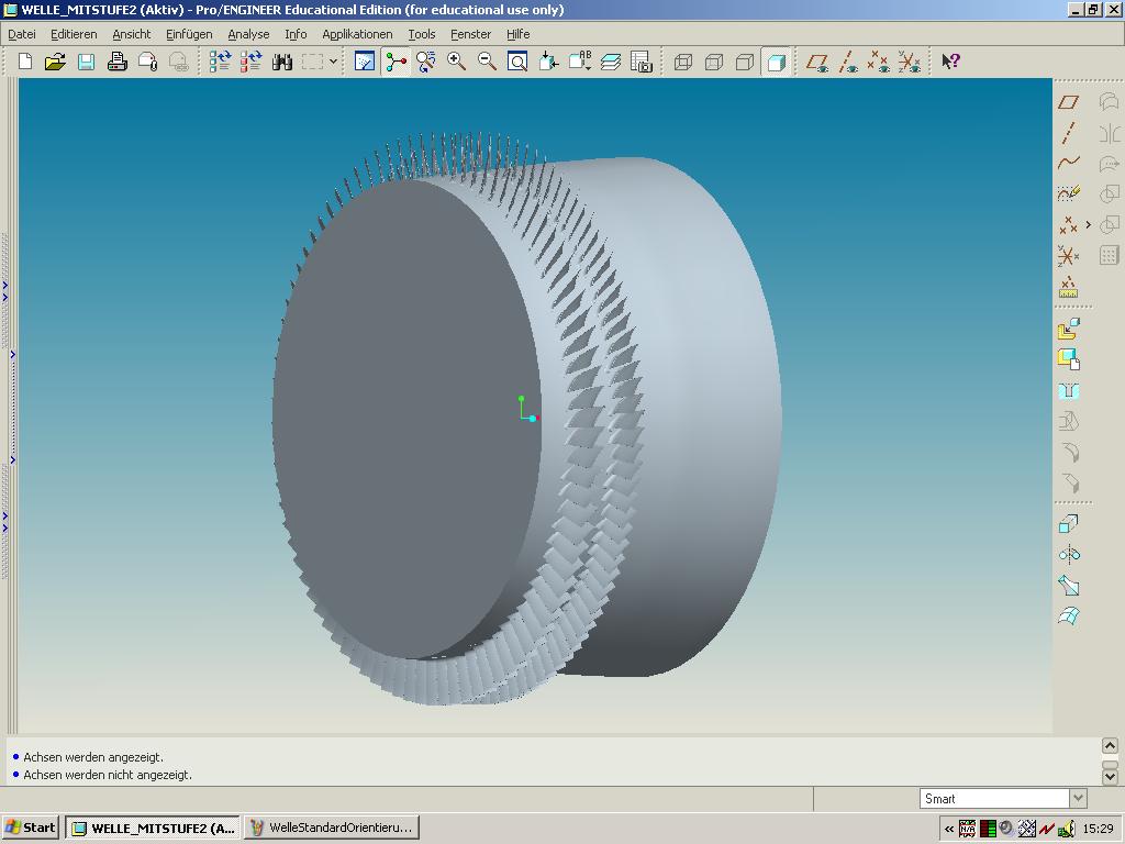

Danke für die schnelle Antwort Olaf.
Ich hab jetzt mal zwei Bilder mit rangehängt vielleicht wird's dann deutlicher. Bei der derzeitigen Darstellung habe ich die Schaufeln mit festem Radius als komplettes Bauteil auf die Welle gesetzt. Wie man erkennen kann stellt mir das Programm die Schaufelfüsse aber immer unterschiedlich dar (obwohl es immer ein und dieselbe Schaufel ist und die auch nur um einen gewissen Winkel verschoben wird). Ich arbeite momentan mit der besten Genauigkeit (0.0001), jedoch bin ich mit den Unregelmäßigkeiten in der Darstellung nicht zufrieden. Vielleicht muss ich ja nur irgendwo eine andere Darstellungseinstellung optimieren?
Jetzt habe ich mir als Alternative gedacht, wenn ich den Radius an der Schaufel weglasse und den dann nach dem Anbau zwischen Welle und Schaufel ranmodelliere wird's evtl besser. Das scheint aber leider nicht zu gehen.
Vielleicht weiss ja jemand noch eine andere Realisierungmöglichkeit. Ich arbeite erst seit 3 Monaten mit diesem Programm und habe die wirklichen Fähigkeiten dieses Programms wahrscheinlich auch noch lange nicht vollständig ausgereitzt.
Weiterhin vielen Dank im voraus.

ich glaube das ist nur ein Darstellungsproblem, Setze mal die Schattierungsqualität auf 10
Viel erfolg

Hallo Alois,
vielen Dank für diesen Spitzentip! Hab's, wie Du beschrieben hast umgestellt und es sieht jetzt sauber aus. Das sind eben die kleine Kniffe die man erst mit der Zeit lernt. Vielen Dank nochmal an die zwei produktiven Helfer !!
