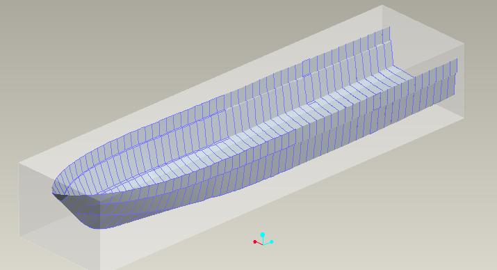

Bitte um Askunft zu diesem Bild ---> siehe Dateianhang.
Wie kann man aus dieser Fläche ein Voluen erzeugen ????????? Problem: wahrscheinlich überschneiden sich der Körper selbst ???
im proE Widlfire
DANKESCHÖN

Wenn Du die Fläche einzeln hast pack sie doch auf einen ausreichend großen Volumenkörper und mach einen Verbundschnitt...
