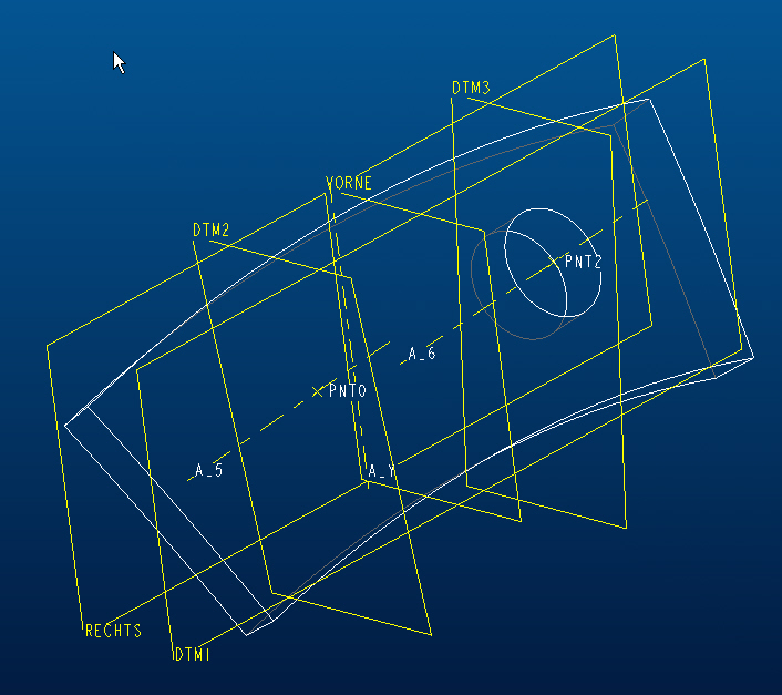

warum lassen sich die beiden Bohrungen koaxial zu den Achsen A_5 und A_6 nicht erzeugen?

... weil keine Ebene, Zylinder, Kegel oder Punkt als primaere Referenz angegeben weden kann
... so long

Ich hab doch die Punkte 0 und 1. Warum funktioniert es mit denen nicht?

... sorry, hatte die punkte nicht gesehen (ausgeblendet bei mir)
... dann geht es nicht, weil ein flaechen-bezugspunkt erwartet wird. setze ich einen neuen punkt auf die flaeche, geht es (also z. b. punkt mit der funktion auf flaeche). es geht auch, wenn ich einen punkt so wie du absetze, d. h. die gekruemmte flaeche waehle und dann z. b. dtm1 und dtm3 waehle.
... anscheinend liegt also dein punkt nicht richtig
edit: neues bild angehaengt

@kimmo,
was heisst null problemo: mit wildfire umgearbeitet (also marios datei warscheinlich aus der 2001 und unter) und dann ebenen reingesetzt, so dass die bohrung abgesetzt werden kann.

o.k. ich hab's. danke.
hab ne Ebene zusätzlich dur den Punkt und senkrecht zur Achse definiert.
