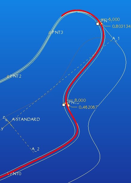

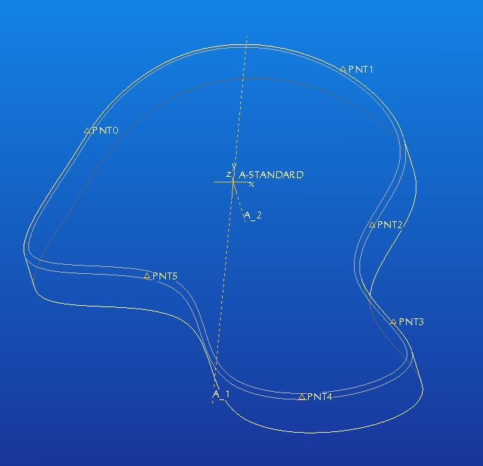

Hallo Pro/Wildfire'ler
Ganz simpel ich möchte gerne bei einem Körber variable Radien an Punkte generieren.
Wie mache ich das..... ich glaube es ist Freitag oder das Menue hat's in sich.
Merci für Eure Antworten
Gruess Othmar

Du erzeugst eine ganz normale Rundung, dann gehst Du auf den Punkt, an dem der Wert angezeigt wird und rufst über die rechte Maustaste im Kontextmenu "Radius hinzufügen" auf. Es wird nun ein weiterer Radiuspunkt erzeugt.
Jetzt kommt´s: diesen Punkt kannst Du entlang der kante verschieben und bei gedrückter SHIFT Taste auf Eckpunkte, Bezugspunkte usw. einrasten. Das Rasten ist allerdings ziemlicj tricky.
Alternativ kann man das "Sätze" Pulldownmenü öffnen, dann unten in der Liste den Radius markieren, auf Referenz umschalten und den gewünschten referenzpunkt am Modell wählen.

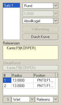

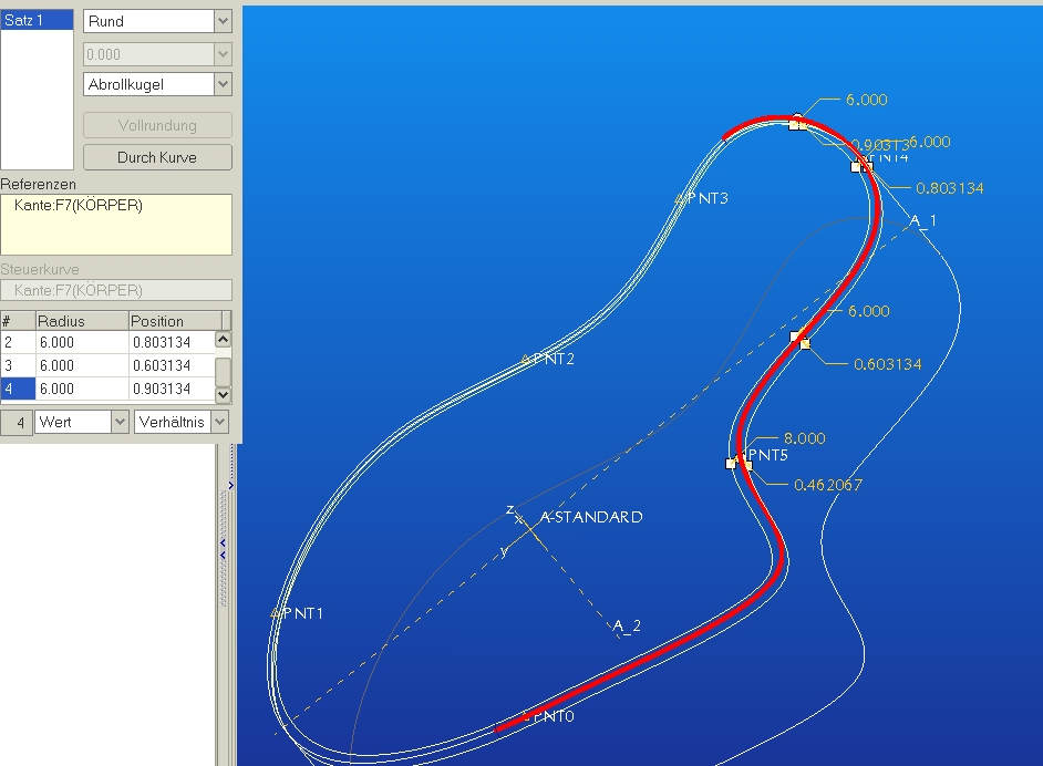

Hi zäme
So habe ich begonnen,nur komme ich auf zwei Punkte und dann ist fini.
Irgend wie oder wo mach ich was falsch...
Gruess Othmar

Hi nomol
Ich habs schande für das Time out, aber man kann nur anfügen und schieben.
Merci
