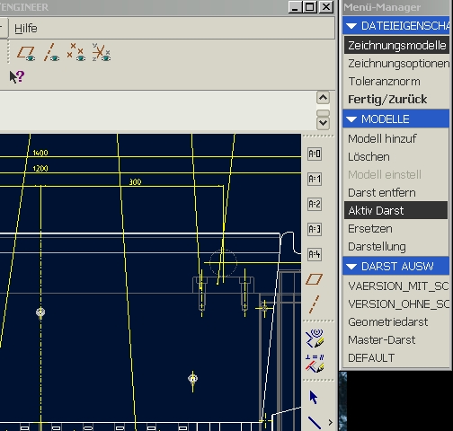

Guete Morge Pro/Eler oder WF/ler
Ich versuche eine Zeichnung mit vereinfachter Darstellung zu machen mit 2 Varianten.
Unter Wildfire bin ich mit: rechter Maustaste > Eigenschaften > Zeichnungsmodelle > Aktiv Darst und hier habe ich die 2 Varianten
jetzt möchte ich nur eine Zeichnung mit Var A und eine mit Var B.
WF lässt mir das aber nicht zu, was mache ich falsch unter Hilfe
finde ich nichts sinniges.
Wo ist der Detailierungsprofi  ?
schon ein Merci für Eure Hilfe
Othmar

meinst Du Zeichnung oder Ansicht?
Wähle vorher die Ansicht(en) aus und dann los...

@sadolf
Es ist für die Zeichnung, Du siehst im jpg die definierten Darstellungen, jene möchte ich einfach Ein oder Ausschalten zum drucken.
Gruess Othmar

Ansicht selektieren
Recht Maus-Taste Eigenschaften dann im alten Menübaum Ansichtszustand verändern
Viel Erfolg

@othmar
Sorry, Du musst trotzdem alle Ansichten, die Du geändert haben willst, selektieren. Das ging mit 2001 auch so.
Aktive Darstellung/Modell gilt immer für die nächste zu erzeugende Ansicht/Tabelle/Notiz mit &Parameter...
