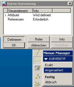

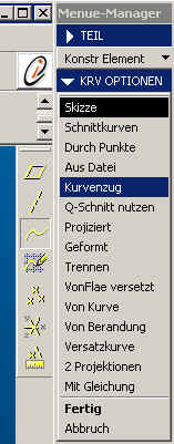

Kann ich,
Beim Kurvenzug wird eine neue Kurve auf die Referenzkurve, -kante, -berandung gelegt. Bei der Option "Exakt" hat diese neue Kurve die selben Segmente wie die Referenz(-en), bei "Angenähert" wird ein einsegmentiger Spline erzeugt.
Du rufst über das Kurven Icon das Kurven Menü auf und wählst Kurvenzug (und fertig). Dann wählst Du die Option "Angenaehert".
Anschließend wählt Du die Kurvensegmente, welche zu einer neuen Kurve verbunden werden sollen. (Die Referenzen können auch eine Mischung aus Kurven, Kanten und Flächenberandungen sein...)
