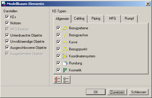

@all,
schaut mal unter #Ansicht #Modelbaum einrichten #Elementanzeige,
(siehe Bild), ob dort auch alle "Häckchen" gesetzt sind, denn dann werden auch die KE-Nummern richtig angezeigt. (ausser KE ist unterdrückt, dann erfolgt die Anzeige <Kein> ).
mfg Reinhart

Hallo Reinhart,
das war auch mein erster Gedanke, aber es war alles eingeschaltet.
