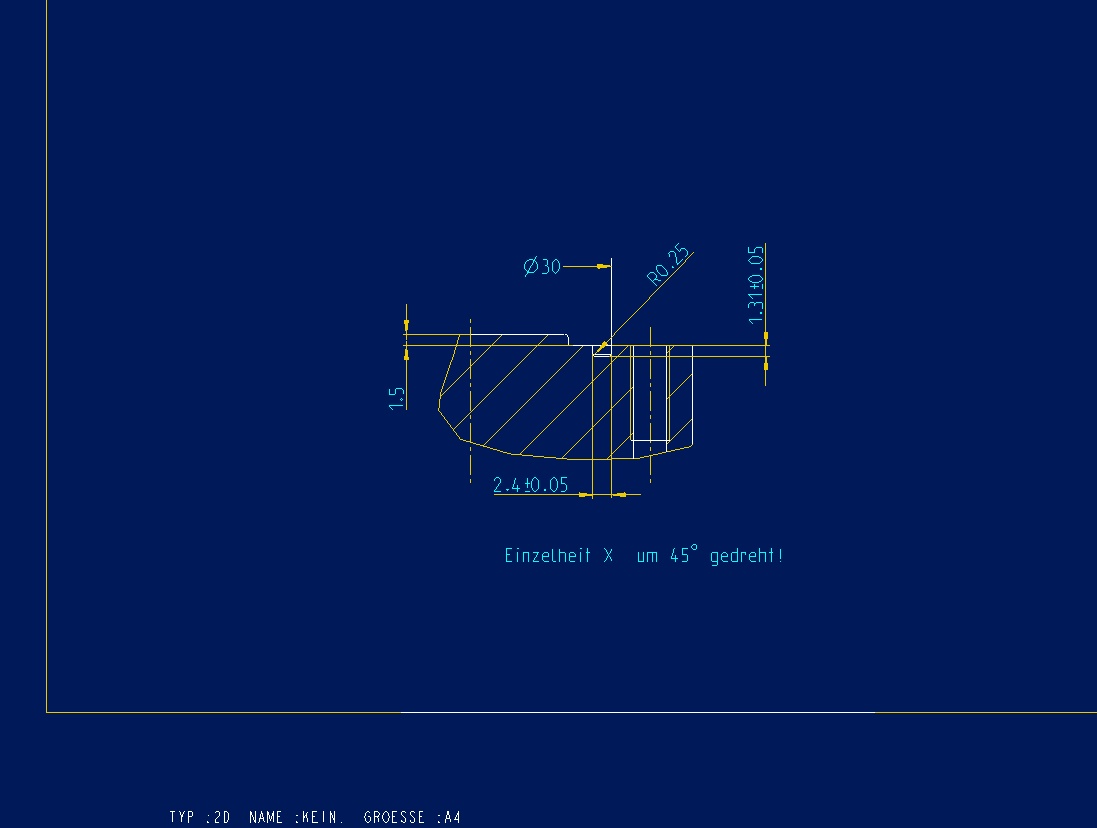

Hallo Proeler!
Wie kann man einen Durchmesser in einem Ausbruch oder Schnitt (ähnlich wie beim Skizziern) bemassen?
Ich helfe mir im Moment mit einfügen Notiz!
Für Euere Hilfe danke schon im Voraus!

wenn man ordentlich bei der Erzeugung des KEs gearbeitet hat, läßt man sich das Maß einfach in der Zeichnung anzeigen. Das geht auch in Ausschnitten.

Das funktioniert, aber die Ansicht ist auch noch gedreht!
Wenn ich die Bemassung anwähle und die Ansicht wechseln möchte funktioniert es in dem Fall nicht!
Deshalb meine Frage, ob es noch eine Lösung gibt?

versuche es mal nicht mit #Ansicht wechseln sondern mit wegnehmen und in der gedrehten Ansicht zeigen lassen. Vielleicht ist in dem Fall Pro/E entgegenkommender.

Ansonsten versuch mal, den Matschnitt so umzudefinieren, daß die Zeichnefläche mit der Ansichtsebene übereinstimmt.
