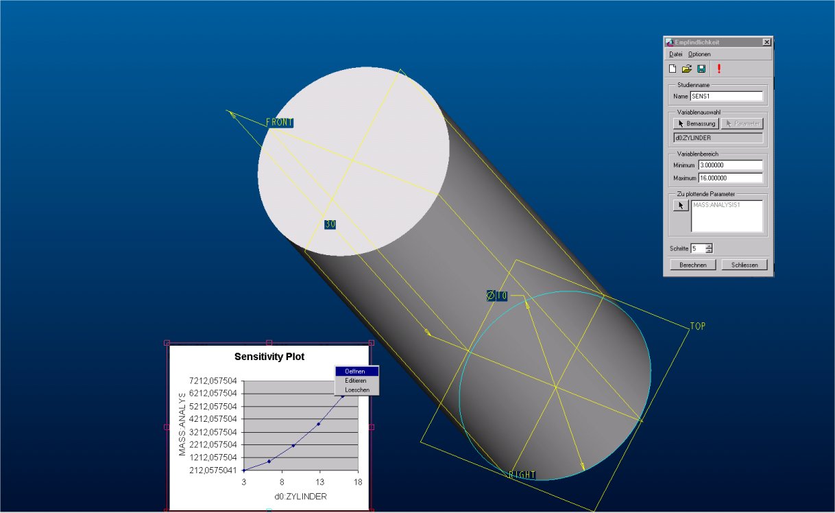

1. Schritt: Neues Teil, bau mal einen Zylinder mit D10 und h30.
2. Schritt: Ein Analyse KE definieren. Das geht am einfachsten mit Messen oder der Modellanalyse. Hier z.B. Modellanalyse; Modellmassenwerte; KE hinzufügen.
3. Schritt: fertig; fertig; fertig;
4. Schritt: Empfindlichkeitsanalyse anwählen, dort das Feld Bemassung anwählen, den Zylinder anklicken und das Durchmessermaß auswählen. Das Maß muß im kleinen Fenster daunter erschenen.
5. Schritt: Zielvariable auswählen. Zu plottende Parameter - den Pfeil anklicken, das Auswahlfenster mit den Parametern durch die gespeicherte Massenberechnung erscheint, dort z.B. "Masse" auswählen.
6. Schritt: Variablenbereich und Schrittzahl eingeben, z.B. von 3 bis 16 und 5 Berechnungen. (das ist auch noch für 500 Mhz-Rechner ok)
7. Schritt: Berechnen.
Es erscheint nun entweder ein Fenster im Pro/E-Stil in der ein Berechnungsgraf erzeugt wird, oder, wenn die Config-Option "excel_analysis_directory" richtig gesetzt ist (und es Excel auf dem Rechner überhaupt gibt) ein kleines Excel-Fenster.
auf das kann man dann draufklicken und Excel öffnen, mit allen Nachbearbeitungsmöglichkeiten.
Das Diagramm wird nun aufgepeppt und alle Chefs und kunden sind zutiefst beeindruckt. (Sollte natürlich etwas anspruchsvolleres als der Zylinder berechnet sein)

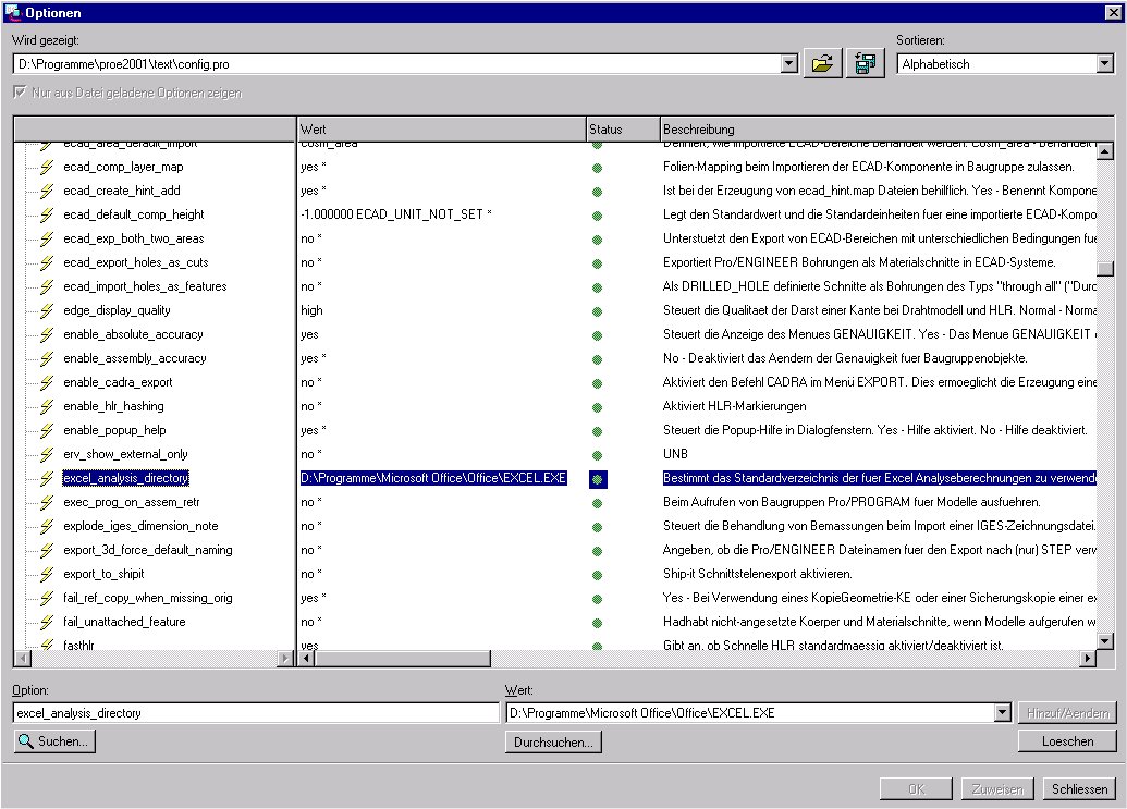

Die Config-Option "excel_analysis_directory" muss auf den vollständigen Excel-Pfad gesetzt sein.
Pro/E muss nach dem Setzen neu gestartet werden.

Installationspfad von EXCEL ? mit Startbefehl oder ohne ?  - stehe total auf dem Schlauch, am besten Du pastest mal Deinen Eintrag.
Danke,
Kalle_ok

erstellt am: 17. Feb. 2004 10:26    Editieren oder löschen Sie diesen Beitrag!  <-- editieren / zitieren -->   Antwort mit Zitat in Fett Antwort mit kursivem Zitat    Unities abgeben: 1 Unity (wenig hilfreich, aber dennoch)2 Unities3 Unities4 Unities5 Unities6 Unities7 Unities8 Unities9 Unities10 Unities Nur für friedrichs 10 Unities + Antwort hilfreich
bitteschön!
Gruß Armin

wenn EXCEL mit einbezogen werden soll, dann müssen die config.pro Optionen excel_analysis_directory <excel_pfad> UND !!! bm_graph_tool auf excel_linked oder excel_embedded gesetzt sein!
@armin,
hatte zweites nicht gesetzt, deshalb meine Verzweiflung!
